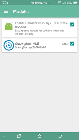

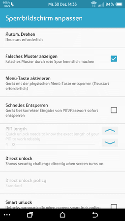

Hallo und ja, das hab ich auch schon versucht. Aber seit Android5.0 geht zum Thema XPosed nix mehr...
Ärgert mich. Der knock Code war ne tolle displaysperre die es nur per XPosed gibt
Bei mir geht das alles !!! Welches hast du den drauf ?
Mit den Modulen geht das alles ohne probleme
Das geht auch mit GravityBox
Hier

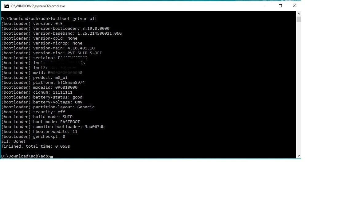

Hilfe ! Ich habe s-off Android 5.01 und twrp als recovery drauf . Nachdem flashen von Firmware ist erstmal M8 tot . Ich habe geschaft in Fastboot Modus zu gehen und siehe da : twrp ist weg und nur noch Android Recovery MRA58K drauf . Wie flashe ich rom jetzt oder wie flashe ich twrp recovery zurück ? Vielen Dank erstmal !
über adb kommt Fehlermeldung ;FAILED (remote: not allowed)
So sieht es aus :
D:\Download\adb\adb>fastboot flash recovery recovery.img
target reported max download size of 1826418688 bytes
sending 'recovery' (17020 KB)...
OKAY [ 1.587s]
writing 'recovery'...
finished. total time: 1.596s
[doublepost=1451516809,1451513930][/doublepost]Oder wo kriege ich alte Firmware her um über SD Karte zu flashen ?

Ist wieder OK ! Vielen Dank trotzdem
