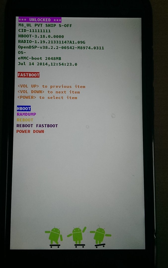

ich habe heute die aktuellste ViperOneM8 Full-ROM 2.2.0 heruntergeladen und vorher extra die aktuellste BASE/Firmware "M8_2.22.401.4_WWE_TWRP2710_NoWipe_rename_to_ROM" auch ebenfalls runtergeladen, gepusht/installiert und dann im Recovery die aktuellste ROM installiert und Handy wird neugestartet und schon paar weniger Sekunden beim Hochfahren ist M8 schon Betriebsbereit und läuft geschmiert sehr flüssig oO wow.. nicht schlecht..
für mir ist spürbar einiges gefixt vorallem WLAN-Probleme. kann auch liegen an den veraltete BASE 1.54

ähm ich würde keine Original-Update von o2 oder irgendwoher installieren sondern die ältere Version drauf lassen, entsperren, S-OFF machen und dann die aktuellste modifizierte BASE-Version installieren und dann ViperOneM8 2.2.0 flashen.
weil wenn man höhere Version installiert die von Original basiert können es Probleme geben mit S-OFF und Co. (klappt nicht!) da habe ich das aus Fehler vor Jahren gelernt, desto älter die Firmware-Version ist desto leichter ist es zu entsperren.

ja genau, erst unlocken, S-OFF drauf packen und dann die Custom ROM (sind meistens viel aktueller, stabiler und schneller als die Stock-ROM) aber modifizierte Stock ROM kannst du auch installieren (aber nicht direkt von Hersteller) sondern XDA Developer Forum

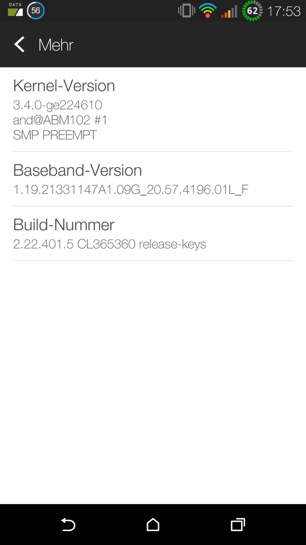

bezüglich CID etc. poste ich hier mal was
