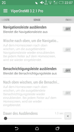

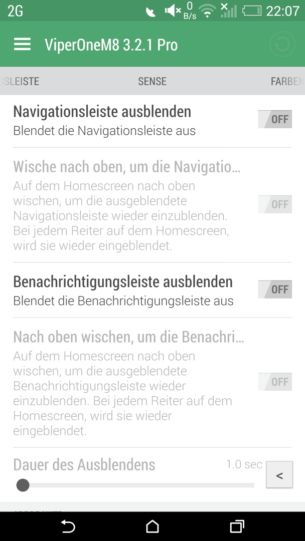

Da meinst du sicher das hier:
Das bezieht sich aber nur auf den Homenscreen...
P. S. Wie mach ich einen Spoiler?

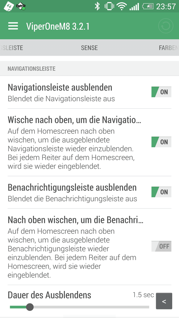

bei mir siehts so aus
Damit blendest du die Navbar nicht aus.
Dort kannst du nur die Dock-Leiste und die Satusbar ausblenden lassen.
An dem Punkt, ist meiner Meinung nach, die Übersetzung per xposed Modul, fehlerhaft bzw irreführend.
Um die Nav bar auszublenden, müsst ihr die Venom-Navbar nutzen.
Die Optionen dazu, findet ihr am folgendem Punkt, in dem Tweaks:
Venom Tweaks -> Buttons, gestures & keyboard -> navigation bar

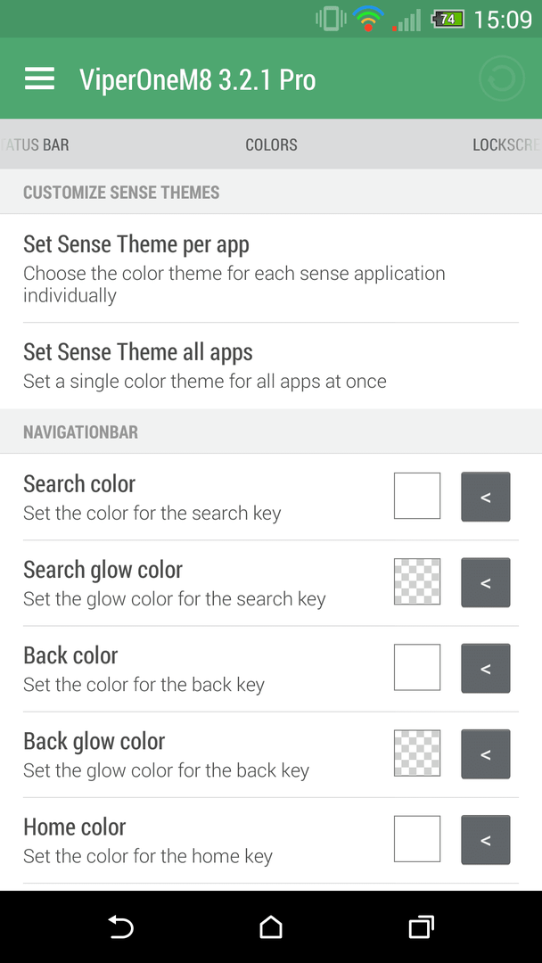

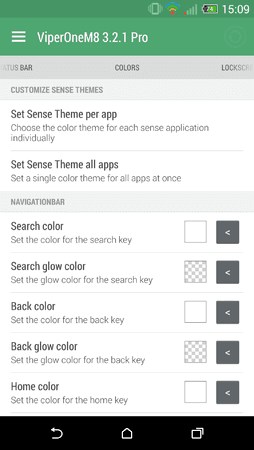

Kann mir einer erklären warum ich eigentlich in den venom tweaks den Punkt sense überhaupt nicht sehen kann. Hab auch schon Viper one neugeflasht.
edit: ist auch nicht erst seit 3.2.1 so, sondern schon immer. bin irgendwann bei 2.5 oder so dazu gestoßen.
