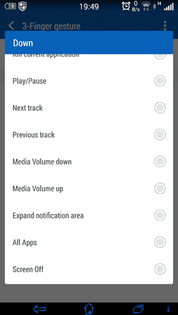

3 Finger gestures gibt's...
Tweaks -> Buttons gestures & Keyboard -> 3-Finger gestures
