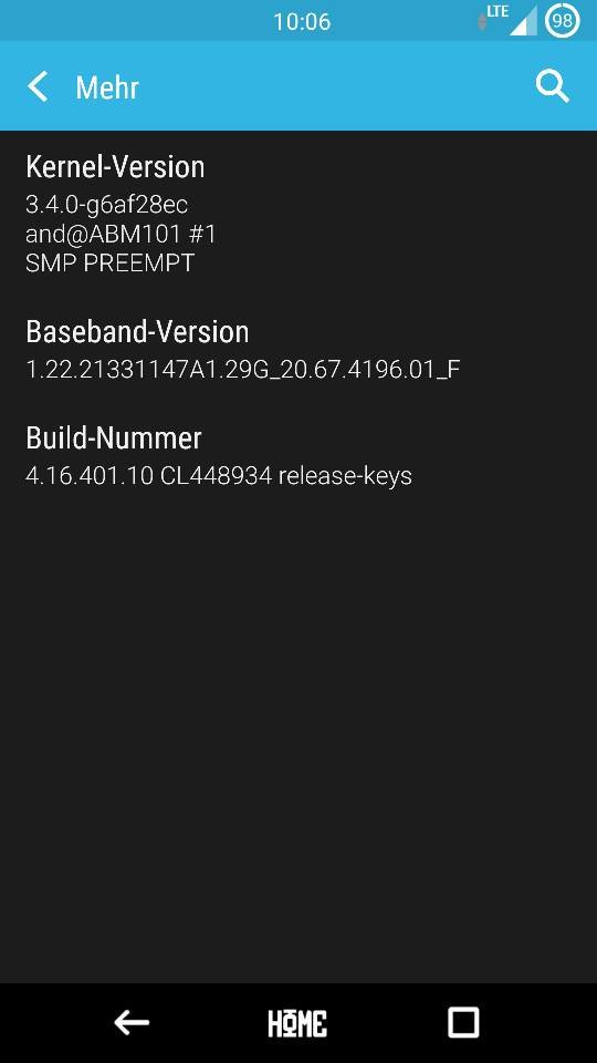

Ich hab es gerade nochmal probiert und hatte das gleiche Problem wie heute morgen...den code von black fr hab ichvtemacht
Hast du Xposed pder nen anderen Kernel drauf dann kann es daran liegen.
Ne den stock kernel...wüsste nicht das ich da was anderes hab
Hab noch eben schnell nen Screenshot gemacht...das isrbdoch der originale oder???
Ja das ist der Originale
