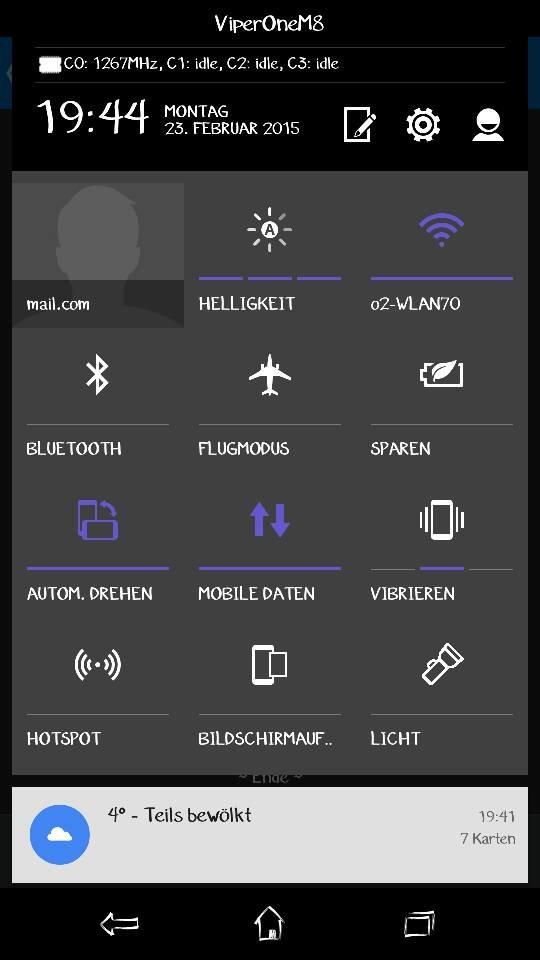

Hab eine Frage, wie kann ich den Rest schwarz machen ? Ich finde nix wo ich es schwarz machen,also ich meine das hellgraue.
Ich glaube sie Farbe lässt sich derzeit nicht ändern. Ich wollte sie nämlich auch bereits in eine hellere verändern, hab aber keine Option dafür gefunden

Zum Thema Farbe:
Flash das viper dark theme aus dem hub, dann ist der Hintergrund der native-eqs Schwarz.
