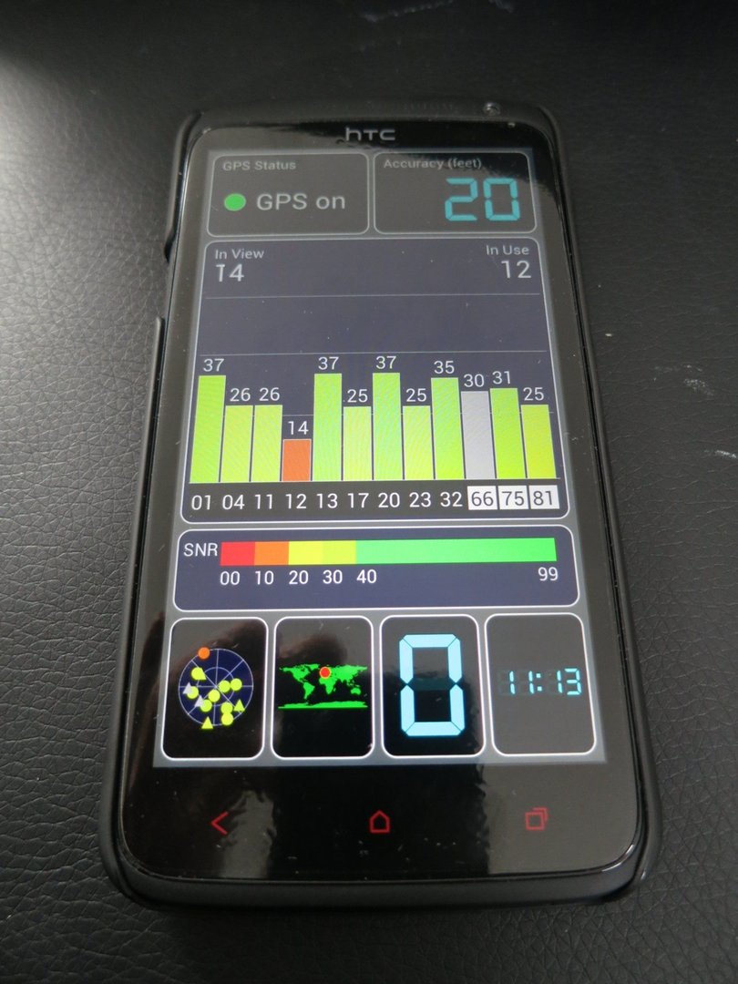

Habe einen kleinen Film erstellt und lade den nachher mal hoch. Kommt das Handy aus der Versenkung, ist der blaue Kreis immer extrem gross und pendelt sich dann ein,was ja normal ist. Der Pfeil springt aber beliebig rum und ist nie auf der gleichen Position,immer so 2 - 3 Meter Spiel .
Wenn es hilft, erstellen ich auch eine Logcat.
Das Rom ist ansonsten großartig,schnell und auf das wesentliche reduziert.
Den HDMI MHL Bug kennst du ja schon, kann ich auch bestätigen.
Gesendet von meinem HTC One X+ mit Tapatalk 2

Gerade geflashed, scheint besser zu sein.
Habe mir jetzt mal ein Testtool runtergeladen, vielleicht finde ich den Fehler.
Auf den ersten Blick, würde ich mutmaßen, dass er irgendwie die Verbindung bei Screenoff verliert.
Bei dem neuen Build teste ich...
Ansonsten großartige Arbeit !
Lade gerade den Film hoch (immer noch). Das Bild zeigt GPS im Haus
1st edit: Bei Sygic besteht das Problem nicht !
2nd edit: Bei Maps defintiv besser, oder gestern hatten die Satelliten einen schlechten Tag.

Also der einzige Unterschied bei diesem Build ist
das ich alle toolchain optimierungen mal wieder rausgenommen habe
d.h. auch wieder google gcc statt linaro.
Wir haben schon so einige Probleme mit linaro jetzt gefunden
es kann also gut sein das auch dieses Problem daher kommt
EDIT: Oha - ich glaub jetzt weiss ich was es ist :D
https://code.google.com/p/cyanogenmod/issues/detail?id=6883
Neuer test build heute abend
Da warte ich noch mal bis das neue Build da ist bevor ich flashe.
Edit:
Hatte Langeweile und habe die Test-Build geflasht und es ist immer noch das gleiche. :crying:
