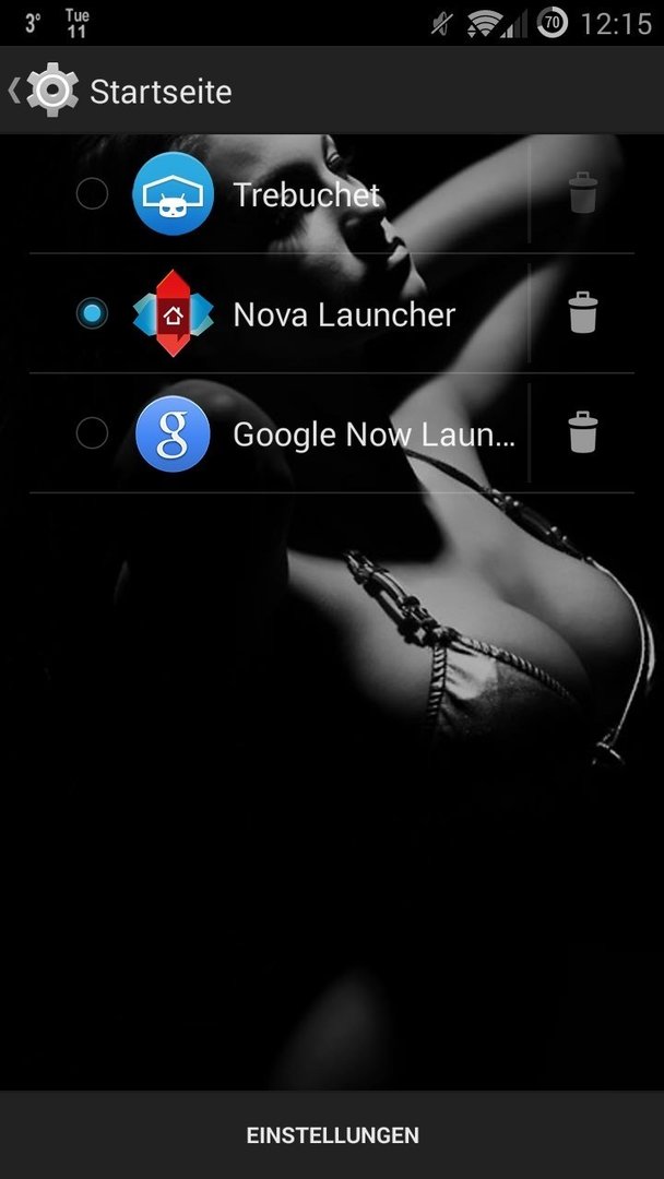

Den Nova benutze ich...Würde aber gerne den Trebuchet benutzen, wenn er schon vorinstalliert ist. Aber leider werden Änderungen in den Einstellungen nicht umgesetzt.
