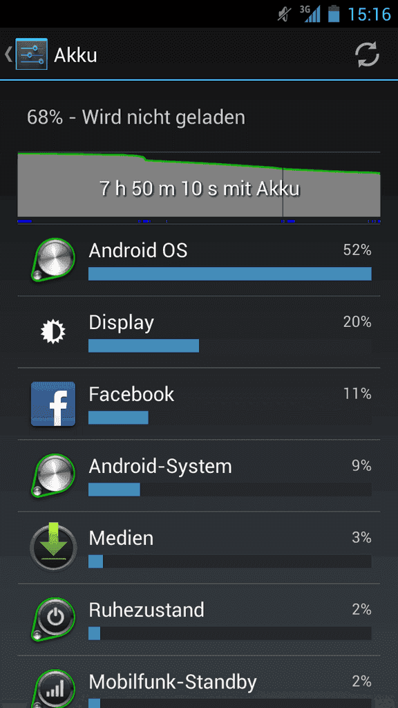

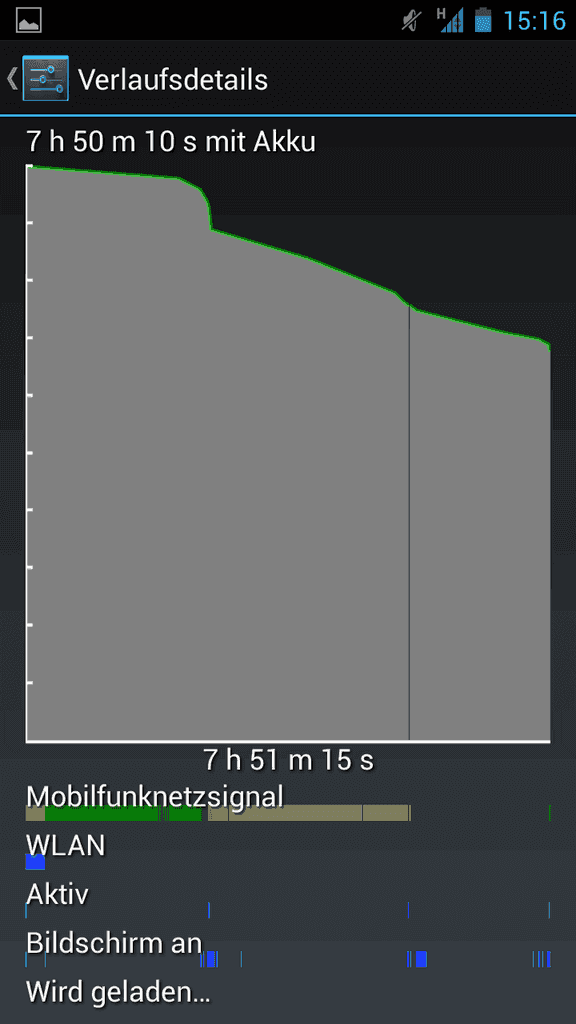

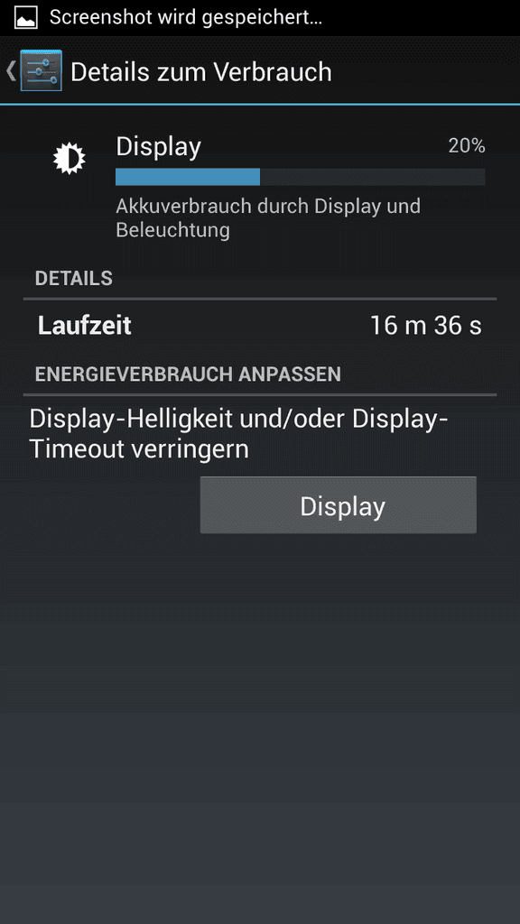

Servus,
kann sich und mir jemand erklären wie dieser enorme Akkuverbrauch durch "Android OS" trotz geringer Display-On Zeit zustande kommt? Nachdem der Akkuverbrauch gestern noch schlimmer war hab ich gestern Abend die ROM (Beta 9) neu geflasht, was aber offensichtlich nicht den gewünschten Effekt gebracht hat...Woran könnte das liegen?
Bin für jede Hilfe dankbar!
