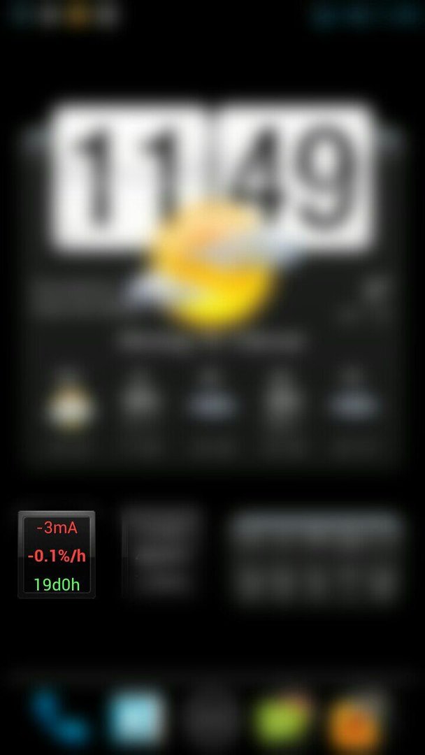

wenn ich mein Handy aus dem Standby hole und nur 3mA Verbrauch sehe,
bin ich zufrieden.
MfG
starbase64
Gesendet von meinem HTC One X mit Tapatalk 2

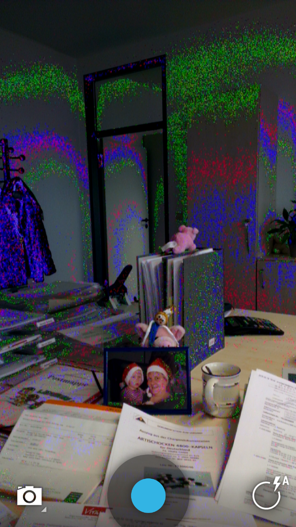

Nachdem ich auf CM10 unterwegs war, bin ich jetzt auch auf CM10.1 umgestiegen.
Mir ist allerdings gerade aufgefallen, das die Kamera bei mir nicht richtig funtioniert. Wenn ich diese öffne wird mir das Sucherbild gezeigt, allerdings durchzogen von roten, blauem und grünen "Gegriesel" (also Bildpunkte). Auch wenn ich auf Video und Panorama wechsel ist es noch.
Habe ein paar Einstellungen druchgeschaut was allerdings keine Besserung gebracht hat. Allerdings war dieses Bildrauschen wieder weg.
Beim erneuten öffnen der Kamera war es aber wieder da, muss also ein Fehler der Rom sein.
Hat noch jemand dieses Problem oder weiß wie man es behebt?
