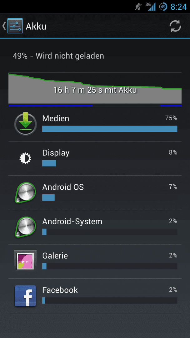

Ich nochmal zu meinem Akkuproblem mit dem Prozess "Medien". Habe mal einen Screenshot gepostet, Medien saugt mir anscheinend echt den akku leer, wie kann ich herausfinden, was das ist????
Es läuft bei mir CM 10.1 und XM kernel
Da musst du mal genauer rausfinden, was für ein Prozess das ist. Ich vermute, das ist der "medienscanner" ... haste mal drauf geklickt auf den Eintrag, was dann angezeigt wird?
Ich habe zur Überwachung den "OS Monitor" immer mitlaufen. Mit einer CPU-Anzeige in der Statusbar. Wenn im Leerlauf zuviel CPU-Aktivität angezeigt wird, kann man gleich gucken, wer das ist und den Prozess evtl raus killen.
Warum hast du schon einen anderen Kernel drauf, wenn es noch nicht richtig läuft? Ich würde erstmal mit dem Stock-CM testen bis es rund läuft.
Ich habe den XM wieder runter gemacht...macht für mich keinen Sinn.

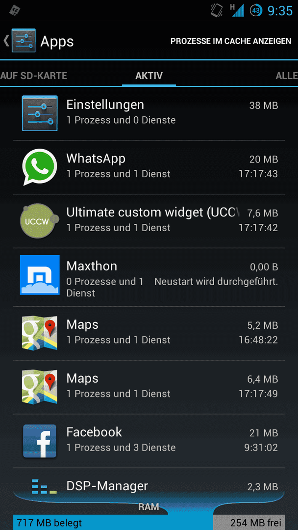

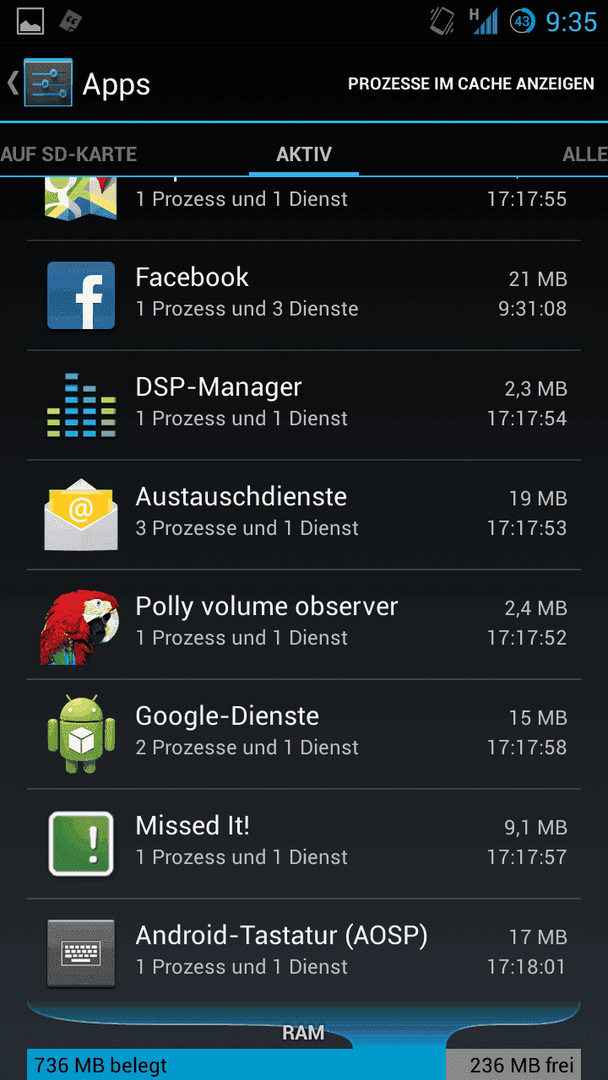

Es läßt sich leider nichts herausfinden, zumindest kann ich keine Abhängigkeiten der Prozesse erkennen. Mal weitere Screenshots, der erste zeigt an, was ich sehe, wenn ich direkt auf den Prozess klicke (kann also auch nichts beenden oder einen Bericht aufrufen!), die beiden anderen zeigen die von mir gerade laufenden Apps...

Jaja...der "Medienspeicher".
Falls du das noch nicht gemacht hast....ich würde auch mal bei allen Apps, die was mit "Medien" zu tun haben, Cache und Daten(!) löschen. Also bei der Galerie, Apollo und - falls installiert, Play Music/Movies und dann mal schauen, was der Medienspeicher so treibt.

Ich habe mittlerweile mein HOX komplett zurückgesetzt. D.h. auch die SD-Karte neu formatiert und nun ist das Problem mit dem Medienserver wieder weg. Ich nehme an, dass sich die Dateistruktur einfach durch das viele Neuflashen und zurückspielen der Backups etwas zerschossen hat. Wenn ich bedenke, was bei mir Titanuim Backup alles gesichert hat und mitgeschleppt hat, ist das kein Wunder.
Nun ist 10.1 wieder sauber installiert. Die SD Karte ist jungfräulich und enthält keine "Leichen" - bin nun endlich zufrieden....!:love:

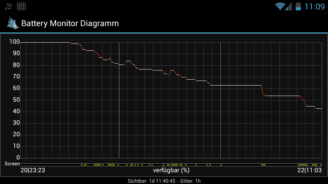

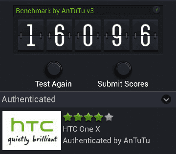

Unglaublich....ich bin jetzt den zweiten Tag mit Akku unterwegs. Schon 2:40 Displayzeit und noch 40%. Mobile Daten immer an, WLAN und Bluetooth auch zeitweise, Nachts allerdings Flugmodus.
Nur zweimal ganz kurz am USB, weil ich den Massenspeicher-Modus ausprobiert bzw ein Hörbuch aufgespielt habe. Und dann auch noch dieser fette AnTuTu-Wert! ;)
Kernel-Spielereien sind da mMn sowas für die Katz' :thumbsup:

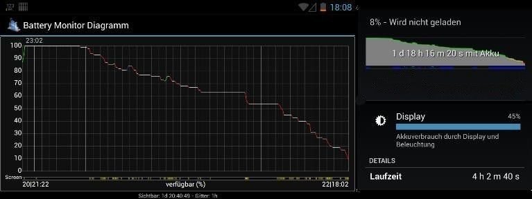

1d 18h und 4h Display ... das ist die Basis um mal einen alternativen Kernel zu testen :thumbup:
