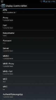

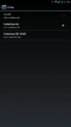

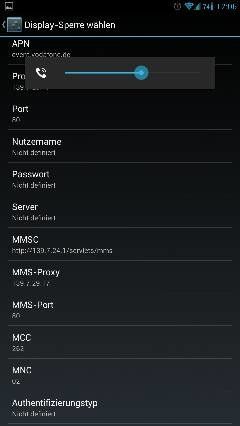

Hat schon jemand versucht MMS zu versenden ?
Gesendet von meinem HTC One X mit der Android-Hilfe.de App
Ja, keine Problem. (allerdings nutz ich schon seit Beginn meiner Android Ära Handcent statt die standard Android App)
Sollte aber eigentlcih kein Problem sein..APN's stimmen?
Laut market ist handcent SMS leider nicht mit jeallybean kompatibel. Lässt sich nicht herunterladen. Apns sind die voreingestellten von Vodafone. Muss ich nachher mal manuell vergleichen. Vielleicht ist da n zahlendreher drin.
Guck mal ob du auch 2 Apn hast. Die für Internet muss als Typ "Default" haben und die für MMS "mms" haben. Das war bei mir damals das Problem.
Sent from my iPhone using Tapatalk
So schauen die apns aus. Soweit sieht es normal aus.

Die APN Namen sehen schon mal gut aus, die Einstellungen kann ich nicht erkennen, Bilder werden bei mir sehr schlecht aufgelöst dargestellt.
Manchmal hilfts auch die APN's zu löschen und manuell einzugeben.. (war bei mir beim JDroid Rom der Fall)
Obwohl nachher nichts anders war, hats dann funktioniert.
Also, kannst ja mal versuchen..
Die Daten der MMS APN notieren, dann diese löschen und neu anlegen.
