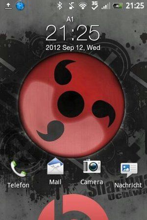

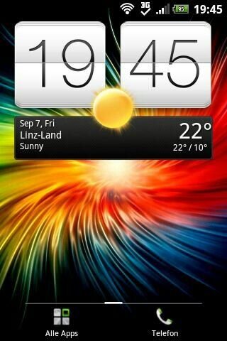

Die Screenshots im Post seh ich leider nicht.
Komisch, werd sie neu hochladen...
Gesendet von meinem Wildfire S A510e
Hab leider keine Zeit, mich an den Laptop zu setzen, die Schule hat wieder angefangen .. hab erstmal meinen Screenshot hochgeladen.. Sorry for that!
Reaktionen: leather-face
