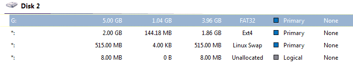

Hallo... habs auch mit HellDroid versucht ohne Erfolg.
Jetzt komme ich nochmal zu dem Punkt mit dem Partitionieren.
Habe ein Screenshot meiner SD vom Mini Part tool gemacht
komisch das alles super mit dem SnappyDroid Rom geklappt hat...
Die Partitionierung und Reihenfolge der Partitionen ist in Ordnung. Wieso willst du unbedingt die Wildchild ROM installieren? Bei einer Sense 2.1 ROM auf Android 2.3.5 Basis, wirst du so gut wie keinen Unterschied merken, ob du eine ROM mit entferntem ( oder abgespeckten HTC Sense ) verwendest oder nicht. Entscheidend ist eher, was für Müll ab Werk entfernt wurde.
Ich will nicht unbedingt die WildChild.
Es war nur ein Versuch da die SnappyDroid 2 bzw DevilDroid nicht funktioniert.
Mein WFS bleibt immer hängen.
Wenn die Partitionen stimmen weiß ich jetzt auch nciht mehr weiter.....:confused2:
Hast du noch die 2GB Originalkarte? Versuch diese folgendermaßen zu partitionieren:
1 FAT32 768MB - 1 EXT4 1024MB -1 Linux Swap ( Rest ).
Schau ob sich die Wildchild ROM damit installieren lässt, unter Umständen verträgt dein Handy die Speicherkarte nicht?
