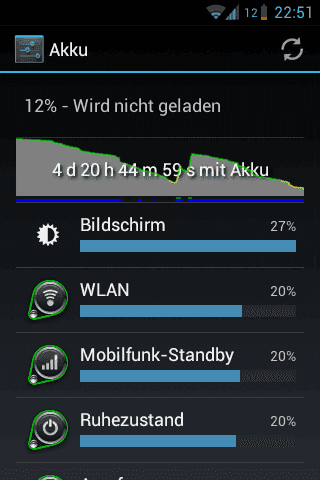

Zum Beweis für die Akkuleistung. Zwischendrin war das Handy ca. zwei Stunden während des Navigierens im Auto am Laden.
mit 12% mehr als 4 tage? ^^ nett
