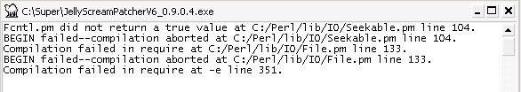

Hallo Leute,
ich habe ein Problem mit dem Aktivieren der restlichen Tweaks (Add-ons zum V6 (Smali Patcher)).
Jedes Mal wenn ich die "JellyScreamPatcherV6_0.9.0.4.exe" starten will, bekommen ich nur ganz kurz die Einblendung im angehängten Bild.
09CaEEKI39PQmhBCiTxqf3v4PenEh7lJJB8QAAAAASUVORK5CYII=
Und das wars, cmd schließt sich automatisch und mehr passiert nicht...
Könnt Ihr mir sagen woran das liegt? Sind diese Tweaks notwending?
Danke für Eure Hilfe,
Aston
