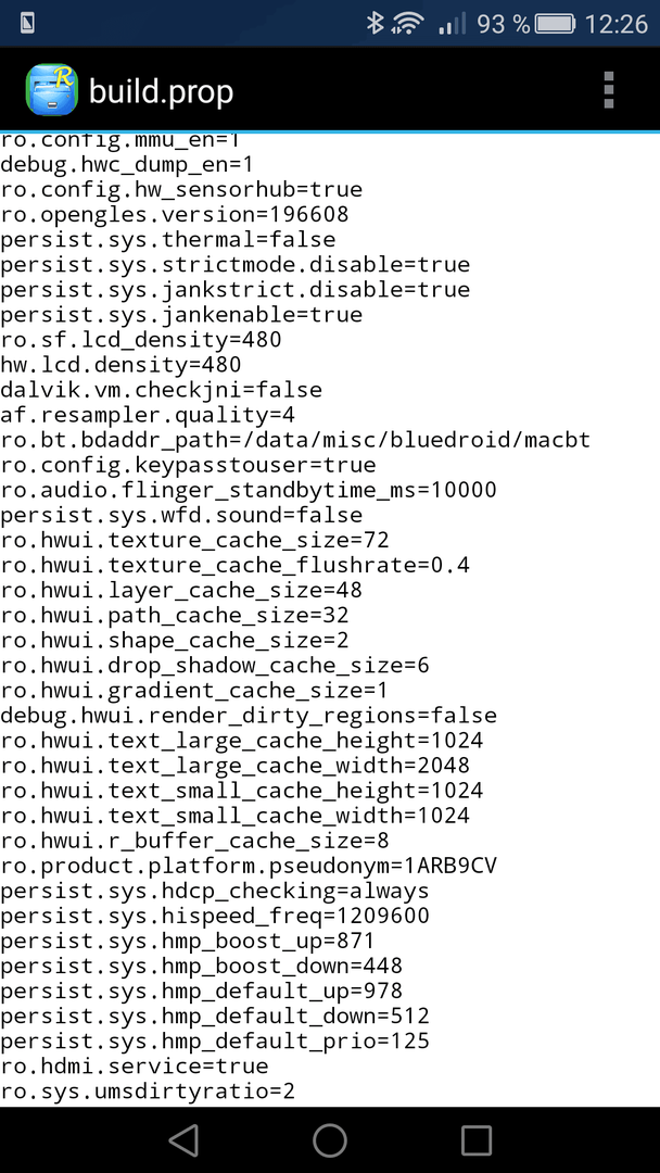

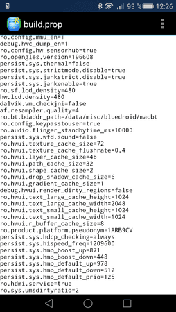

Du bist Klasse, danke @fooox1 . ich werde es dennoch erstmal ohne KangVIP via Heruntersetzen der dpi auf 440 in der build.prop versuchen, root habe ich ja dank Dir auch inzwischen unter 5.1.1 - mal sehen, ob ich dann etwas vom Kangvip vermisse ...
Ich würde einiges vermissen. Kang Rom ist einfach der Startartkost überlegen.
Hmm, vielleicht hatte ich es nicht ausgereizt - was denn zB? hatte mich nur auf die dpi Sache fokussiert.
Btw, muss ich in der build.prop beide Einträge mit 480 auf 440 ändern?
Ja, beide Werte. Kannst auch die Icongröße ändern, ist ein Wert um 153, wenn ich es noch recht in Erinnerung habe. Man kann im Rom halt viele Sachen auch ohne Xposed und GB ändern. Das gefällt mir besonders.
