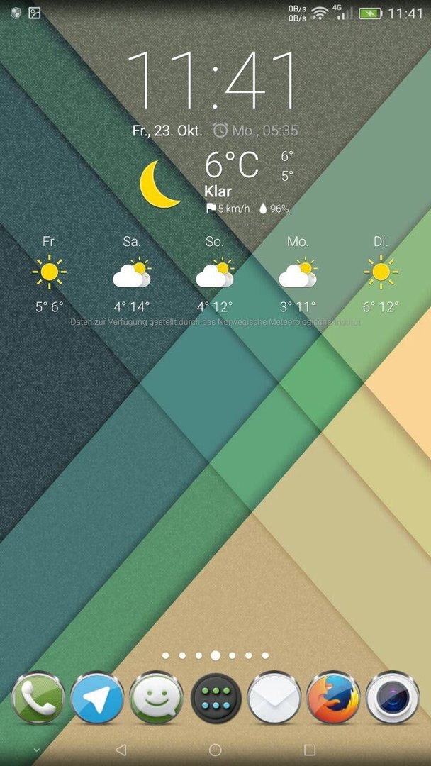

Läuft bisher rund. Ich habe jetzt nur die Herausforderung, dass ich mit Opera keine Dateien bei WLAN Betrieb runterladen kann. Neuinstallation hat nichts gebracht. Mit Firefox läuft alles.
Anbei noch einige Screeshots

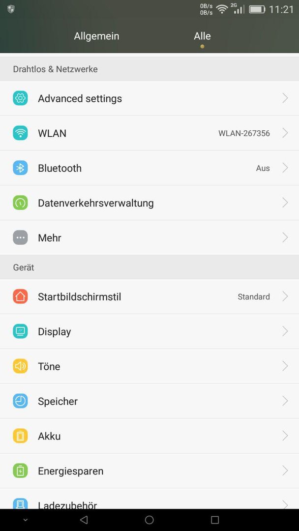

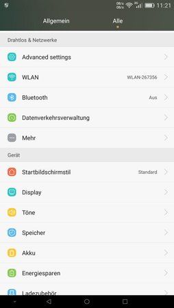

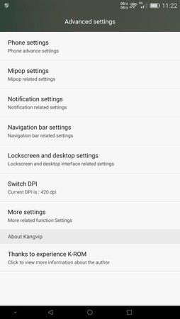

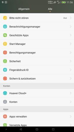

[doublepost=1445680900,1445679076][/doublepost]Die Navigationsleiste ist einstellbar und die Symbole erfreulicherweise kleiner. Ein Ausblenden ist auch einstellbar. Es findet keine Verschiebung bei einer DPI Änderung mehr statt. Die Auflösung lässt sich in den Einstellungen bis 420 DPI regeln.
In oberen Bereich gibt es auch Änderungsmöglichkeiten, siehe Screenshot. Der Betreibername kann ein- bzw. ausgeblendet werden.

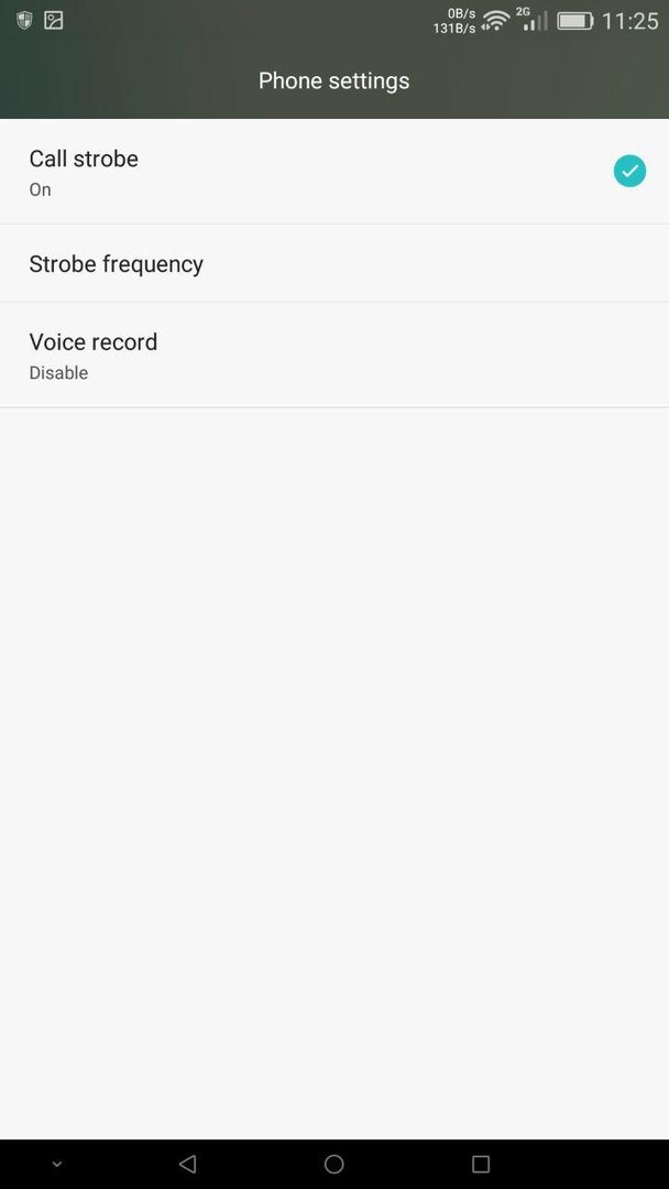

Ganz toll ist die Möglichkeit der Einstellung des Blinkens. Du wirst angerufen und die rückseitige LED blinkt je nach gewünschter Einstellung.
[doublepost=1445681199][/doublepost]Die Statusleiste färbt sich nicht mit. Bisher habe ich noch keine Einstellung dazu gefunden.
Jedoch sind die Einstellungsmöglichkeiten schon enorm. Ich benötige jezt kein Xposed mehr.
Eine Aufzeichnung der Anrufe ist auch, in ordentlicher Qualität, möglich.

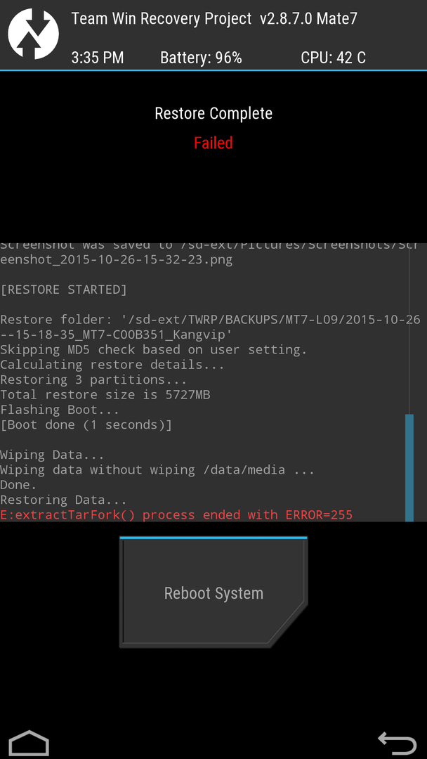

[doublepost=1445706158,1445705595][/doublepost]wie sieht es aus: Kann ich mit nach flashen der Kangvip rom die orginal recovery flashen und dann die orginal firmware flashen oder wie muss ich es machen, um zurück zur stock rom zu kommen? Dann würde ich es mal ausprobieren, sobald mein Mate zurück von der Reparatur ist.
In dem du vorher im TWRP ein Backup machst, dann kannst du wieder auf dein Rom zurück den du vorher hattest.
Werde die Rom die Woche mal ausprobieren, und schauen ob das Rom auch mit Vodafone läuft.

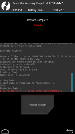

Jetzt habe ich mal ein Backup mit TWRP erledigt. Nun wollte ich es wiederherstellen und dann kam die Fehlermeldung
extract tar fork() process ended with error=255
Wer hilft mir weiter und kann mir sagen wie ich da wieder raus komme bzw. woran es liegt?
Backup befand sich auf zwei unterschiedlichen SD Karten, doch beide male diese Fehlermeldung.
Ich hatte inzwischen auch alles noch einmal auf dem Mate7 eingerichtet und ein erneutes Backup erstellt. Das Ergebnis nach der Wiederherstellung ist das gleiche.
Dann hat wohl TWRP ne Macke. Welches hast du den verwendeten, aus dem KangVIP Ordner oder das extra verlinkte?

Bei mir kamen auch Fehlermeldungen nach dem wiederherstellen, wie OS IS NOT INSTALED. Das Mate startete trotzdem, und läuft einwandfrei. Ich habe das TWRP von xda.
forum.xda-developers.com/mate-7/orig-development/recovery-twrp-2-8-7-0-mate7-android-5-1-t3156779
Reaktionen: fooox1
Das angehängte im Beitrag stammt auch daher.

@fooox1 das obige TWRP funktionierte, dann aber nach 50 % Abbruch mit selber Fehlermeldung.
Installation, dank deiner Batch-Datei wieder mehr als einfach. Danke
Ein Screenshot habe ich beigefügt.

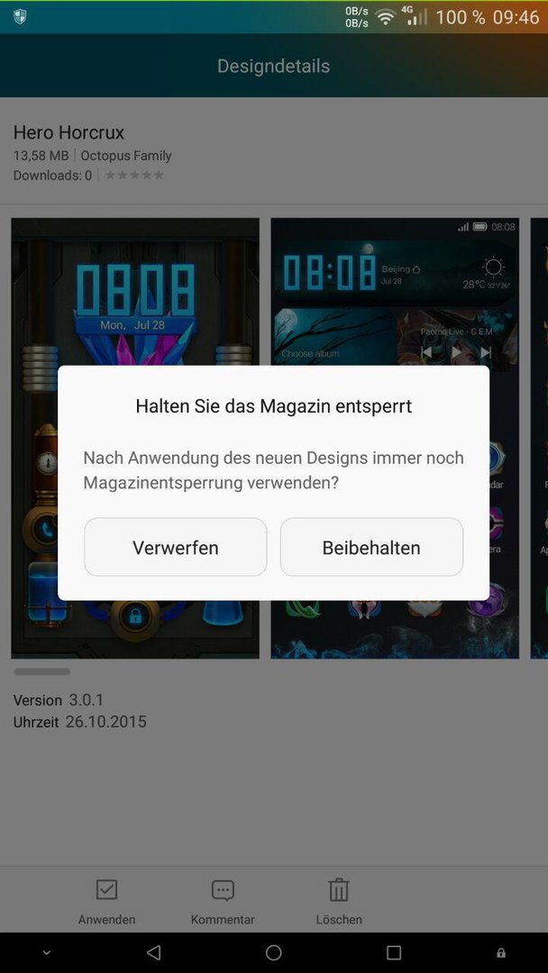

[doublepost=1445935389,1445935234][/doublepost]@Sencyde

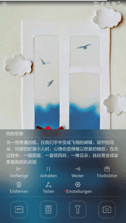

Soweit ich weiß bekommst du dies nur durch Deaktivieren der Magazin-Entsperrung weg bzw. durch ändern des Bildschirmentsperrstils, bedeutet dann, dass du dir nicht mehr diese tollen Bilder anschauen kannst.
Im Übrigen finde ich KANGVIP in dieser Version richtig gut!
