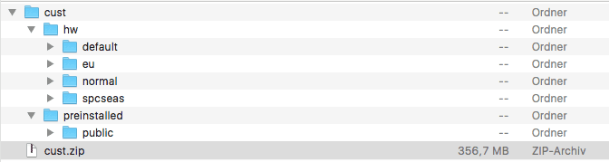

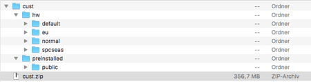

Wenn ich es runterlade ist eine .zip, entpackt sind es einzelne Ordner - umbenennen in .img?
@nm2 Nein, ist keine Zip für Custom Recovery. Einfach einen Ordner(cust) anlegen und die Zip dahin entpacken. Auf die SD und dann ins Hauptverzeichnis, da wo cust liegt kopieren. Hat er wohl bloß aus seinem Verzeichnis kopiert.

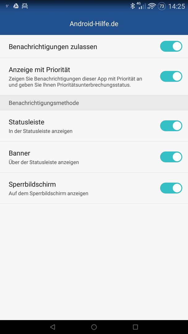

PS: ist es Huawei allgemein oder KangVIP aber ich bekomme meist keine Benachrichtigung von der Android Hilfe App trotz entsprechender Einstellungen?! Habe sie jetzt mal auf Priorität gesetzt, geschützt war sie schon ...
Unter Einstellungen geschützte apps die AH app aktivieren.
