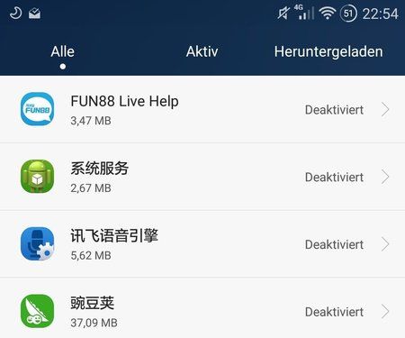

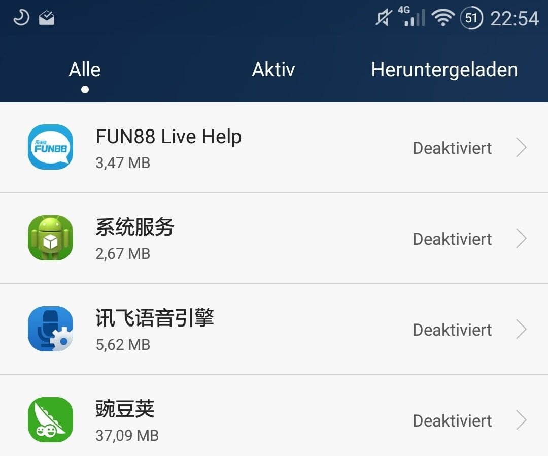

Aktuell root mit SuperSU, Kingroot und einige (leider noch nicht alle) China Apps gelöscht (kennt jemand den Ordner / Dateinamen der 4 im Anhang?).

@nm2 Einfach in Ruhe die einzelnen Ordner durch gehen. Anhand der Icons findest du sie. Am besten auch gleich eine Namensliste machen, dann geht es beim nächsten mal schneller.
Reaktionen: yeticomes

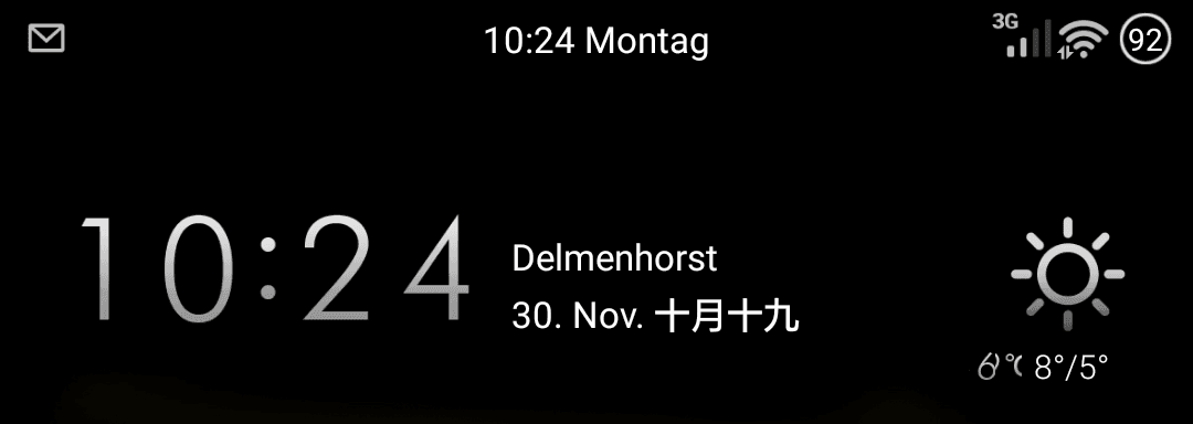

Und wie bekomme ich die chinesischen Zeichen im weather widged weg?
@deviceX Werden so kleine Fehler im Rom sein. Entweder damit leben oder ein anderes Rom flashen.

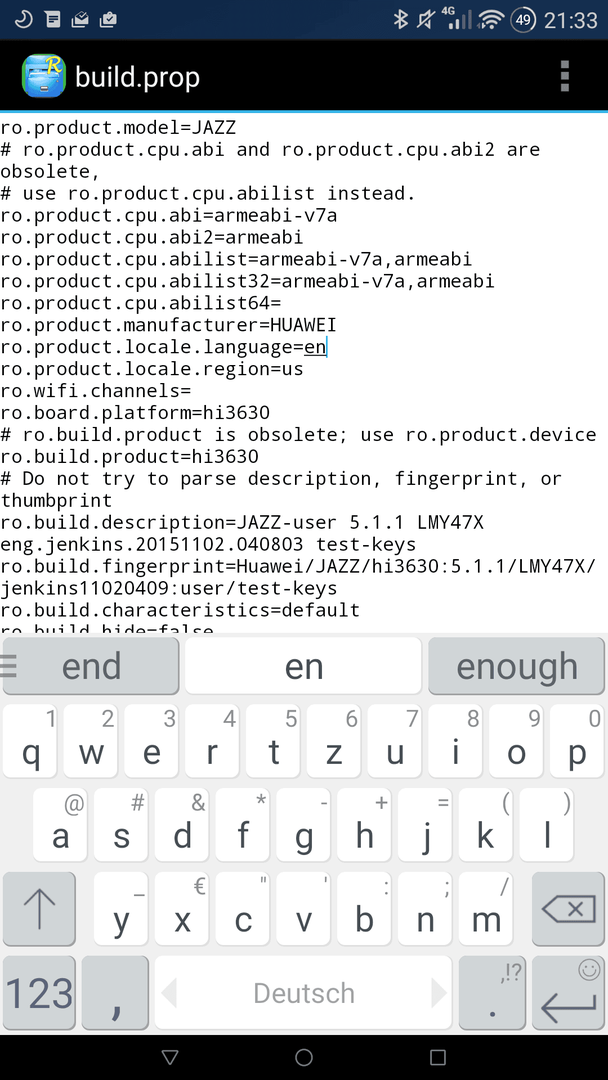

Hat noch jemand Probleme (gekaufte) Filme von Play Filme herunterzuladen? Bekomme immer den Fehler "play movies lizenz konnte nicht abgerufen werden (Fehler 0)" mit dem ROM.
Mit dem gleichen Mate 7 und dem offiziellen Lollipop ging es und die gleichen Filme lassen sich ohne Probleme mit dem Nexus 6 im Moment runterladen?!
Hat das was mit den nachinstallierten Play Diensten zu tun?
@nm2 Nein, vermute eher am Cust Ordner. Schau mal in deine build.prop unter
language, hier in en ändern
Und
Region in us ändern.
Das hat leider trotz Deinstallation der Play Movie App und Neustart nicht funktioniert. Immer noch der gleiche Fehler. Muss ich da noch woanders schrauben? Play Music und Play Books geht komischerweise.

Schwer zu sagen. Region wird aber auch über den Cust Ordner ermittelt. Auf jeden Fall spielt er eine große Rolle. Wenn du etwas experimentierfreudig bist, dann kannst du ja mal den Cust löschen und im Fastboot einen vom Stock flashen.
fastboot flash cust cust.img
