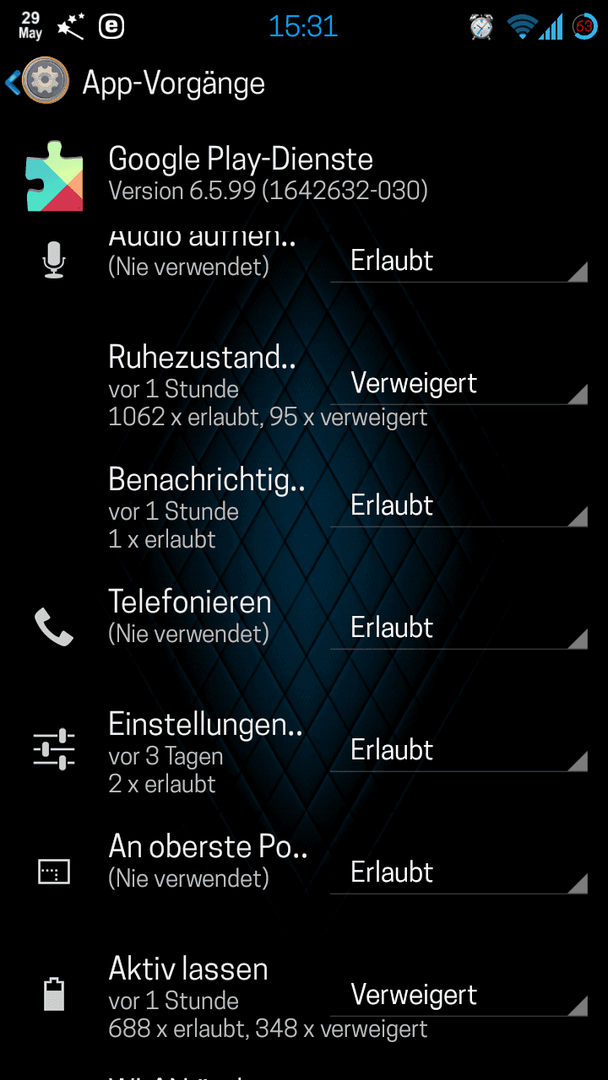

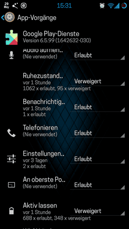

...... Zum broadcast systemupdateservice...
Ich habe jetzt bei den Diensten zwei Sachen verweigert.
Siehe Screenshot. Bisher geht noch alles und die Dienste gehen Akku mäßig voll zurück.

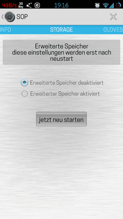

Kann man da die externe SD-Card als Standardspeicher einstellen? Ich habe derzeit die HYD52ROM_P6_EMUI2.0_V3 geflascht, bei der das problemlos geht. Ich hatte kürzlich die CM11 probiert, aber wieder entfernt, weil sie das eben nicht konnte. Ich frage mich ob es die CM12 anbieten wird.
:confused2:
Cm 11... Siehe Bild. Das sollte doch die sd Karte sein.....also Standard nicht aber bei Platz Mangel dann schon Karte

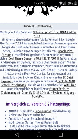

Im omni thread steht das.

Vielen Dank für deine Antwort. :thumbup:
Ich habe es gerne unkompliziert. Auf meinem Motorola ist es mit CM11 kein Problem, da wird der komplette interne Speicher auch wirklich genutzt. Beim P6 ist dieser Unfug mit dem emulierten Speicher, der die 8GB in der Mitte teilt. Also habe ich bei der Suche nach einem alternativen System darauf geachtet, dass der Speicher explizit den der externen Karte nutzt. Das hat auch im Sinne der Verschlüsselung seine Vorteile.
Ich habe mal zum Test die Omni installiert, aber da fand ich das auch nicht. Werde ich wohl bei meiner Version bleiben müssen. :unsure:
