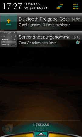

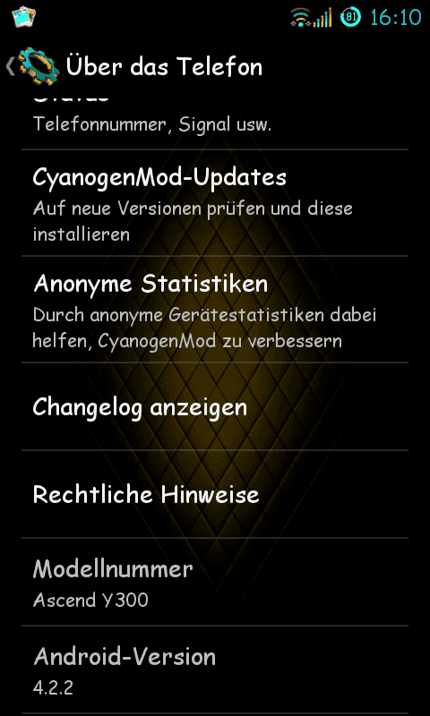

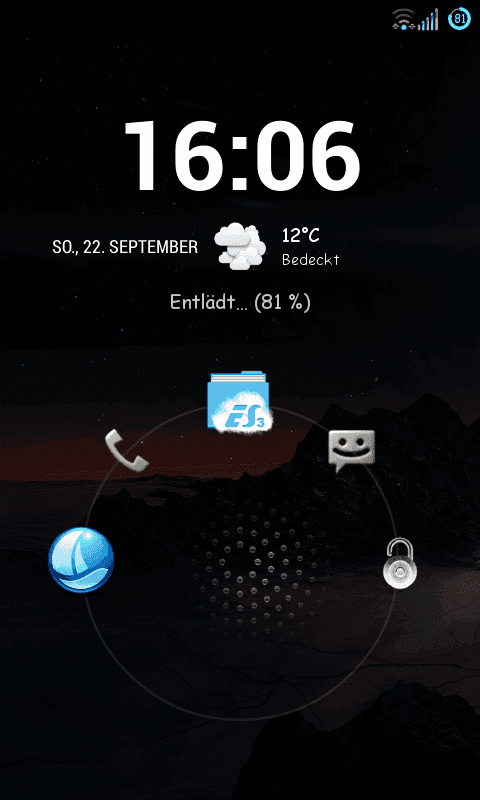

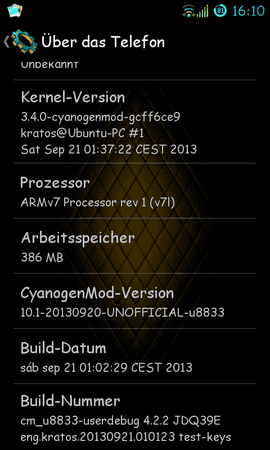

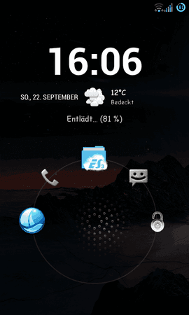

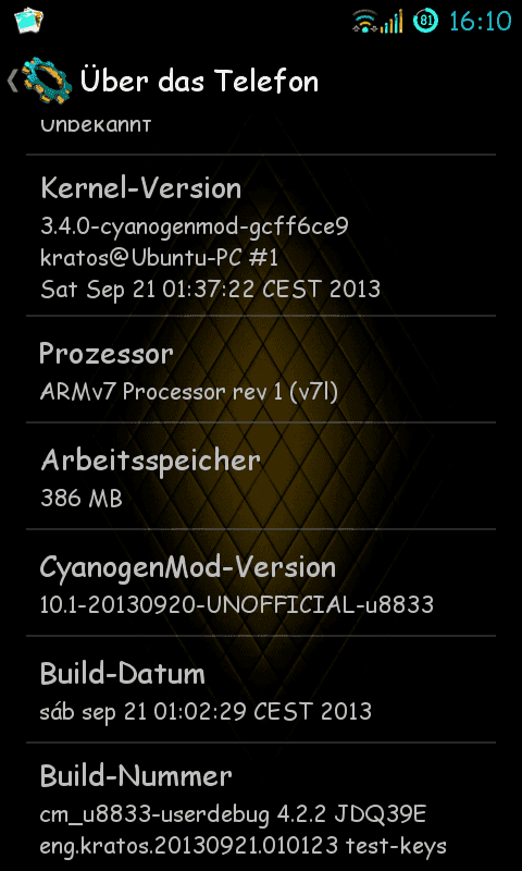

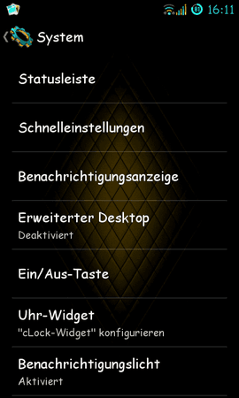

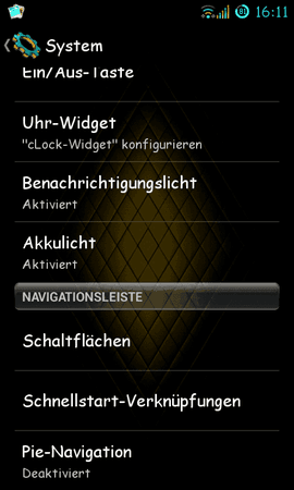

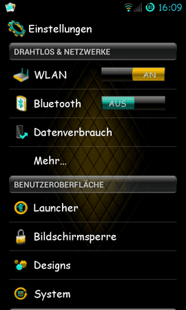

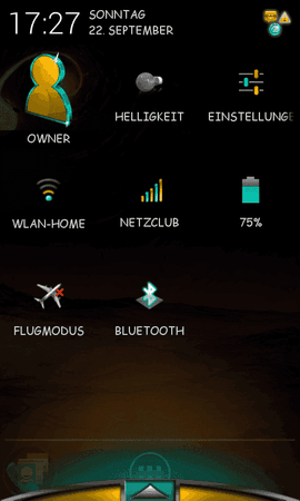

Endlich ein CM 10.1 was 99,9% geht für meine nutzung.
Die akku leistung wie beim fusion x b04. (sehr gut)
Der installer vom Xposed installer 2.2 läst sich wunderbar ein binden.
so wie der xthemeEngine beta 5 mit der zusätzlichen Theme CyanOrangenCobalt.apk :drool:
Was aller dings eine kleine umgewöhnung ist. (aber nicht weiter schlim)
Das CM 10.1 und die benarichtungs leiste (wlan und co sind nach dem die leiste unten ist) nicht da.
sondern erscheinen erst wenn mann noch mal oben rechts aufs icon klickt ˆˆ Android 4.2.2 :drool:
Paar bilder was möglich ist und das ist nur ein teil :D
Was jetzt noch fehlt ist Hoch takten (hoffe der quelle code wird bald freigeben)
greetz andy

@andyw890i
Dann aktivier mal unter Systemeinstellungen - System - Benachrichtigungsanzeige - Energiesteuerung und du hst deine Benachrichtigungsleiste.
Gesendet von meinem GT-P5110 mit der Android-Hilfe.de App

Also die ROM funktioniert wirklich sehr gut. Nur der Kamera Bug ist noch da.
Zum Thema Benachrichtigungsleiste: wenn man rechts ungefähr bei der Uhr runterzieht kommt man zu den shortcuts (WLAN, Bluetooth, etc).
Gesendet von meinem Ascend Y300 mit der Android-Hilfe.de App

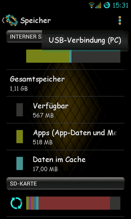

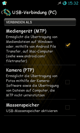

Habe mal wegen massenspeicher modus geschaut.
Einstellungen / speicher / oben auf die 3 punkte
usb verbinden (pc) klicken / massenspeicher mit haken versehen.
jetzt sollte das verbinden mit dem pc klappen.
greetz andy
