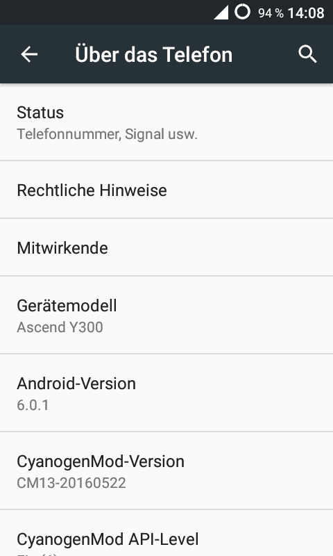

Habe nun die TWRP 2.8.6.0 ausprobiert und die scheint einige fehler zu haben. Ich kann dmait keinen reboot machen und nandroids werden nicht mehr sauber zurück gespielt. CM13 kann ich damit auch nicht sauber flashen. Vielleicht habe ich den Schuldigen gerade gefunden. Meine Idee: TWRP 2.8.5.0 flashen und dann nochmals versuchen. Mit meinem funzt alles wunderbar. Hier mal der Link wo ich meine TWRP her habe: Techerrata Downloads - Browsing u8833
Hab mal noch einen Screenshot hochgeladen!
Mfg Thomas
