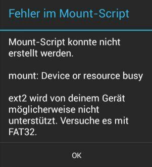

Warum geht Link2SD nicht?
Hm, sieht so aus als ob das Laufwerk irgendwie gerade Benutzt wird bzw. irgendwie nicht gemountet werden kann.
Versuch mal das irgendwie auf FAT32 zu stellen, so wie es da steht.
Ich selber nutze die App nicht, ich gehe also nur von dem aus was da steht und was ich davon verstehe, tut mir Leid wenn etwas falsch ist :D
Es ist falsch... Es ist eine ext2 Partition, die ich unter Stockrom und BaiduOS zum auslagern meiner Zahlreichen Apps nutze...
