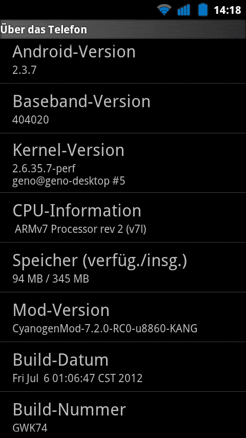

Ich habe die im Anhang aufgeführte Version installiert, die läuft bisher fehlerfrei (seit 2 Wochen).
Leider habe ich den Downloadlink nicht mehr, könnte aber ein NAND-Backup zur Verfügung stellen.
Thomas.

1. Die ZIP-Datei im Link am Ende des Posts downloaden und ins Verzeichnis
/clockworkmod/backup/
entpacken, so dass ein Verzeichnis
/clockworkmod/backup/2012-12-21.15.31.23
mit den enthaltenen Dateien
boot.vfat.tar data.ext3.tar recovery.vfat.tar
cache.ext3.tar nandroid.md5 system.ext3.tar
entsteht. Man kann den internen Speicher oder die externe SD-Karte als Speicherort verwenden.
2. ACHTUNG: Es ist keine ZIP, die via "install zip from sdcard" installiert wird, sondern über "backup and restore"!!! Das Wipen kann deshalb auch entfallen, da boot, system, data und cache überschrieben werden.
3. HINWEIS: Auf eigene Gefahr versteht sich! Das Backup wurde mit CWM Recovery v5.0.2.7 erstellt.
4. CWM starten, über die Option "backup and restore" und "restore" (wenn man auf die externe SD-Karte entpackt hat) oder "restore from internal sdcard" (wenn man auf den internen Speicher entpackt hat) das Verzeichnis 2012-12-21.15.31.23 wählen und bestätigen.
Es startet eine originale CM 7.2 in russischer Sprache, wenn man die PIN der SIM-Karte eingibt, dann stellt sich das Setup automatisch auf deutsche Sprache um. Die anschließende Abfrage der Netzwerk-PIN verwerfen, diese Abfrage kommt wie bei den Doc-Versionen und ShenDu bei jedem Neustart.
Viel Erfolg,
Thomas.
Download: http://dl.dropbox.com/u/109504634/2012-12-21.15.31.23.zip
