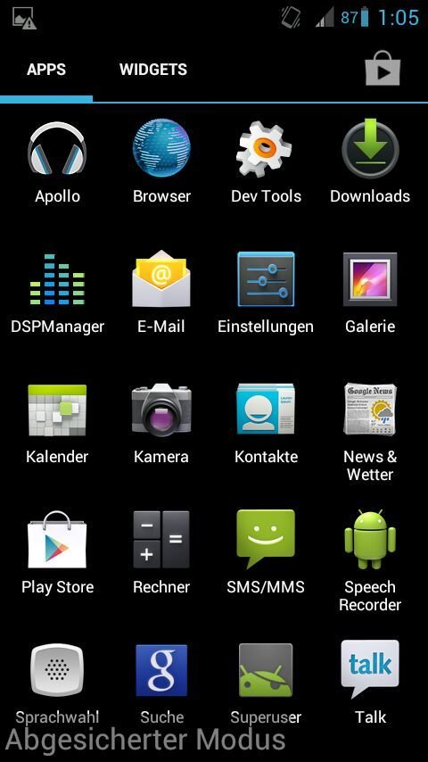

Hab noch was entdeckt.
Wenn während der Bootanimation Vol- drückt kommt man in den abgesicherten Modus. :eek:

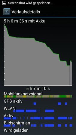

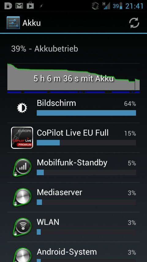

Zum Thema Akkuverbrauch.
Bei mir ganz miserabel.
Das komische ist das bei mir das Display ganz viel zu verbrauchen scheint. Und die Akkuanzeige ist nach einem Neustart meistens höher als davor.
Warum???????
Baseband etc stimmt alles. Auch Werkreset hat nicht geholfen.
Gruß Alex
Warum???????
War Dein UMTS die ganze Zeit an? Das zieht ja erfahrungsgemäß unheimlich. Vor allem, wenn es wirklich genutzt wird, also Datengeraffel an ist. Ich glaube auch nicht wirklich, dass das an Deinem Bildschirm liegt.
"Copilot Live" klingt nicht nur nach GPS, sondern auch nach starker CPU-Auslastung.
Zur Änderung nach dem Neustart: Für mich zeigt das nur, wie ungenau die Messung der Akkuladung ist.
[Edit]
Dein Mobilfunknetzsignal ist selten grün (= starkes Signal). Ich vermute, dass einfach viel Energie in Sendeleistung geflossen ist.

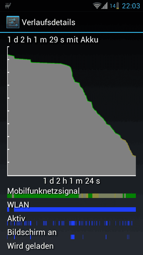

Mein Verbrauch ist auch oft ziemlich komisch, so wie heute (siehe Anhang). Erstmal geht es so langsam runter, dass der Akku locker 4 Tage halten könnte, und dann kommt auf einmal der Absturz.
Ich hatte aber andererseits auch schon weit über 2 Tage Laufzeit. Insofern ist das für mich aber auch nichts neues, weil ich diese Phänomene auch schon immer mit den Stock ROMs hatte.
Nun, hier gibt es einmal Hard- und einmal Software.
Die Hardware liefert meist nur recht grobe Werte, die ueber die Ladelogic ermittelt werden. Ich habe es aktuell fuer das Honor nicht im Blick, aber ich habe schon Geraete gesehen, wo die Akkuleistung in vielleicht zehn Stufen geliefert wird.
Dann gibt es Software (Power Manager und Kollegen). Hier wird geschaut, was aktuell ein-, ausgeschaltet oder im Standby ist. Unterstuetzt wird dies durch eine Konfigurationsdatei (https://github.com/fredvj/device_hu...works/base/core/res/res/xml/power_profile.xml). Hier habe ich die Kapazitaet des Akkus eingetragen, aber ansonsten einige Annahmen treffen muessen. Fehler sind also wahrscheinlich.
Ich moechte allerdings anzweifeln, ob die Werte aus einem Huawei ROM wirklich zielfuehrend sind. Hier stimmt schon die Akkukapazitaet nicht:

Ich habe das Verhalten meines Akkus sehr sorgfältig beobachtet. Die Screenshots sind nur zur Veranschaulichung gedacht. Ja ich habe heute das Navi benutzt und im Netz gesurft aber auch ohne das geht mein Akku sehr schnell leer. Aber eben nur wenn das Display an ist. Wenn es aus ist (ich hab vorm schlafen gehen geguckt) verbraucht es innerhalb von 8 Stunden nur 2-3 %.
Beim ICS-Stock-Rom war der Verbrauch des Displays nie über 10%. Deswegen wunder ich mich.
Auf den Screens sieht man das innerhalb weniger Minuten 5% verliert. Und das ist echt nicht normal. Mein Bildschirm ist übrigens zu die meiste Zeit auf 0% Helligkeit. Also nicht aus sondern das was man über die Einstellungen auswählen kann.
Das Stock ROM gibt screen.on und screen.full jeweils mit 0.1 an. Eigentlich verbraucht angeblich fast alles nur 0.1.
Meine Werte fuer das Display sind deutlich hoeher: screen.on=48 und screen.full=140. Ich kann mich nicht mehr erinnern, wo ich die Werte geklaut habe. Evtl. bei einem Tablet.
Jetzt habe ich gerade einmal die Nase in die Werte von einem Galaxy Nexus und einem Samsung i9100g gesteckt. Hier sind sie noch hoeher, als von mir eingestellt:
https://github.com/CyanogenMod/andr...works/base/core/res/res/xml/power_profile.xml
Wuensche oder Vorschlaege?
Ich habe exemplarisch einmal die Nase in folgendes WVGA Datasheet gesteckt (keine Ahnung, was im U8860 genau verbaut ist):
www.spectrah.com/product/lcd_panel/mitsubishi_lcd_panel/mitsubishi_AA043MA01.pdf
Hier liegen wir dann bei 140 (220) mA fuer das Display und 15 (20) mA fuer das Backlight.
