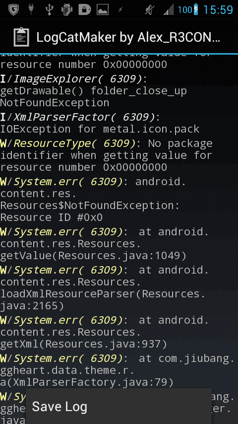

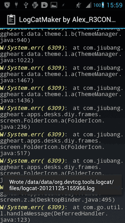

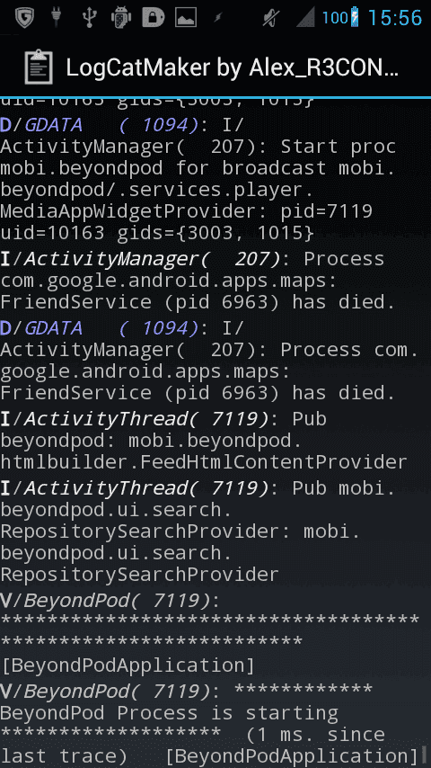

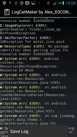

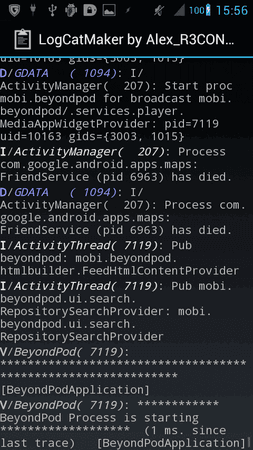

Habe jetzt die Vorvorvor-Version meiner Tasker App Logmaker erstellt.
Tasker App ist hier zu finden: https://www.android-hilfe.de/showthread.php?p=4552068
Der Funktionsumfang ist eingeschränkt aber folgendes funktioniert:
- Live Logcat normal
- Live Logcat Radio
- Live Logcat dmesg
- Plus alle abspeicherbar ABER bisher nur im internen Speicher.
Dropbox-Link:
https://www.dropbox.com/s/oljpk724k08ys8k/SuperDeveloperTool.apk
Bitte testen und falls es warum auch immer zu Fehlern kommt bitte per PN melden.
(Ich will diesen Thread nicht zu sehr mit OT spammen.)
Vielen Dank und viel Spaß damit. :)
Grüße Alex
