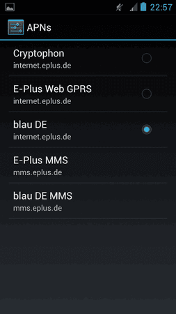

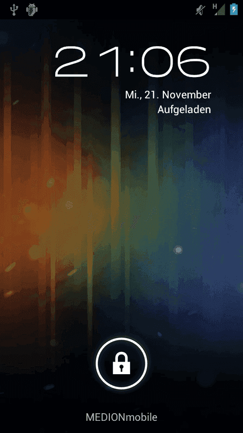

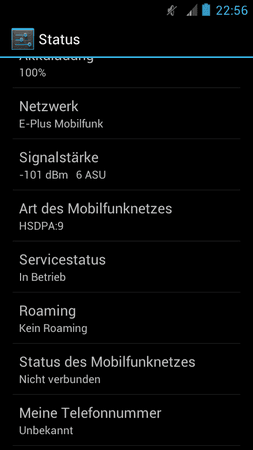

Eine Bahnfahrt in Richtung Hamburg hat die ersten Erfolge bei den E-Plus Karten gebracht. Vorher noch kurz das Sparschwein des grossen Bruders geschlachtet und eine passende SIM organisiert ;-)
MVNO wird im Lockscreen angezeigt, Datenverbindung funktioniert, APN laesst sich erzeugen. Nur die Telefonnummer ist nicht zu sehen. Aber es muss ja auch noch Herausforderungen fuer die Rueckfahrt geben.
Wer ein Backup gemacht hat und sich in das Abenteuer stuerzen will: "framework.jar" runterladen und nach "/system/framework/" kopieren (bestehende ersetzen). Anschliessend das Telefon neu starten und ueber Erfolg oder Misserfolg berichten:
https://dl.dropbox.com/u/63461867/framework.jar
Aktuell duerfte auch alles, was PIN2 und/oder PUK2 braucht nicht funktionieren, aber das wird wahrscheinlich die wenigsten treffen. Dies ist aber auch nur eine Vermutung von meiner Seite.
Sobald ich den derzeitgen "ugly hack" noch einmal ueberarbeitet habe, erstelle ich ein neues ROM. Derzeit sind jede Menge Debug Ausgaben drin, die spaeter wieder verschwinden koennen. Nachdem man diese aber nur sieht, so man in die Logs schaut, stoert es nicht gross.
Und nachdem die Jungs an der CM10 Front anscheinend das gleiche Problem mit E-Plus SIMs haben: Die von mir erstellte "framework.jar" ist aus den CM9 Sourcen erstellt und auch nur genau hierfuer gedacht. CM10 wird sich damit aller Wahrscheinlichkeit nach das Leben nehmen ...

Top. Bin online!
Mein MVNO (simyo) wird zwar weiterhin nicht angezeigt, aber so what...
Die PIN-Sperre lässt sich auch noch nicht einrichten.
Es scheint auch keine UMTS-Verbindung zu geben, aber das muss nicht unbedingt stimmen.
