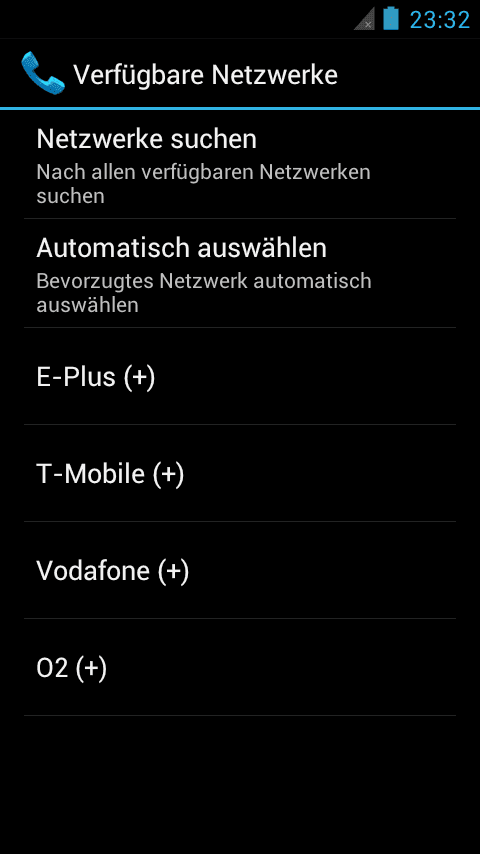

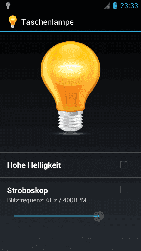

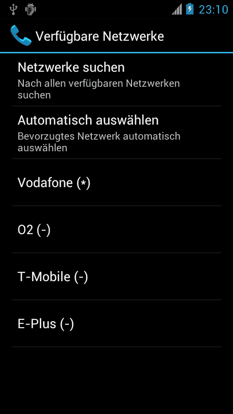

Ich drehe noch gerade an ein paar anderen Stellen im ROM, aber zwei Dinge sind schon einmal aus der Welt:
- Die Taschenlampe (Torch) funktioniert jetzt - auch aus dem "Power Widget"

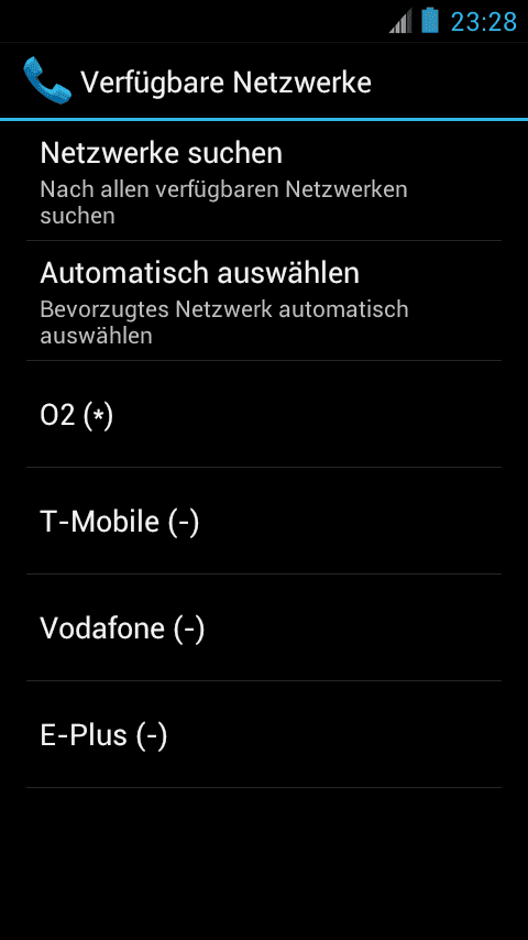

- Die Netzwerksuche funktioniert - das koennte evtl. auch in Schweden zum Erfolg fuehren
Bei der Netzwerksuche habe ich die Provider in Klammern mit "*", "+" und "-" gekennzeichnet. Dies bedeutet:
(*) - Aktueller Provider
(+) - Provider ist als verfuegbar gemeldet - dies garantiert noch keinen Erfolg ;-)
(-) - Anmeldung am Netz des Providers ist verboten
Mit einer dt. SIM wird man sich immer nur bei seinem Provider ins Netz einbuchen koennen. Nur mit einer auslaendischen SIM sieht man ggf. alle Provider als verfuegbar markiert. So es mit GSM Probleme gibt, brauche ich Logs ("logcat -b radio > /sdcard/radio.log").

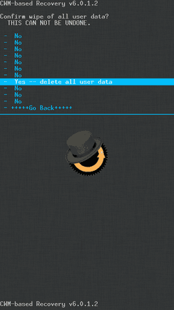

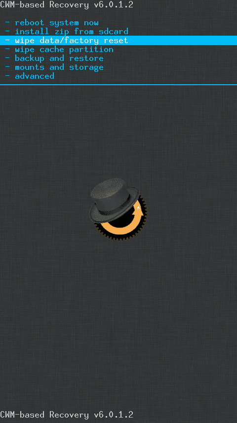

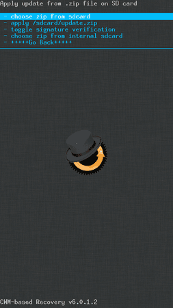

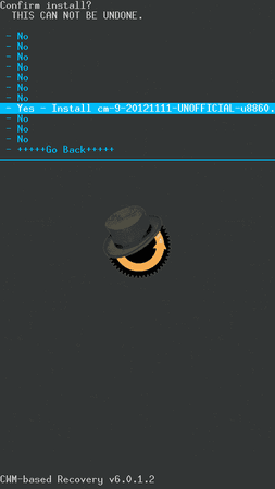

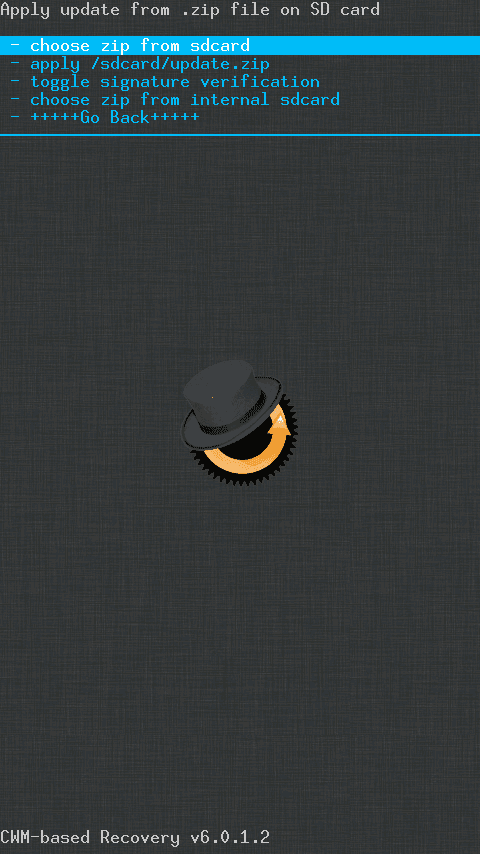

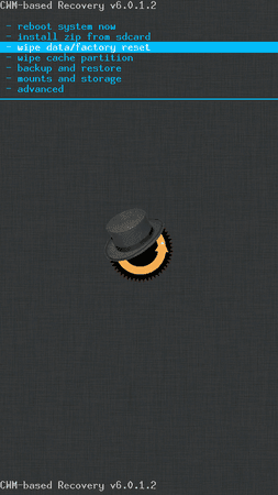

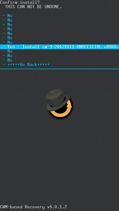

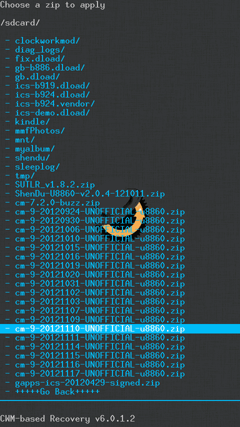

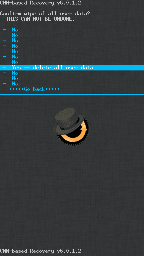

Hatte gestern mal die CM9 von Seite 1 runtergeladen und per CWM installiert (über eine miui von doc drüber, vorher system, cache und dalvik gelöscht, 870, baseband stimmt, emei auch) aber außer dem Loading Screen von CM kam nix, der dafür ewig, bis ich den Akku rausgenommen hatte.
Hat einer eine Idee woran es liegt, habe ich grundsätzlich einen Schritt vergessen? Hab nur die zip auf die sd karte gepackt und wie üblich geflashed.
Einen Unterschied zu sonstigen Fehlversuchen bei anderen Roms gab es: Bei anderen kam es zum Bootloop (Romlogo - bildschirm kurz schwarz - romlogo, ohne huawei logo dazwischen), bei CM blieb der Loading Screen dauerhaft.
So mit "system" ein "wipe data/factory reset" gemeint war, passt es. Ansonsten ist dieser Schritt noch faellig. Immer davon ausgehend, dass die Recovery in der aktuellen Version vorliegt. Bilder finden sich im Anhang.
