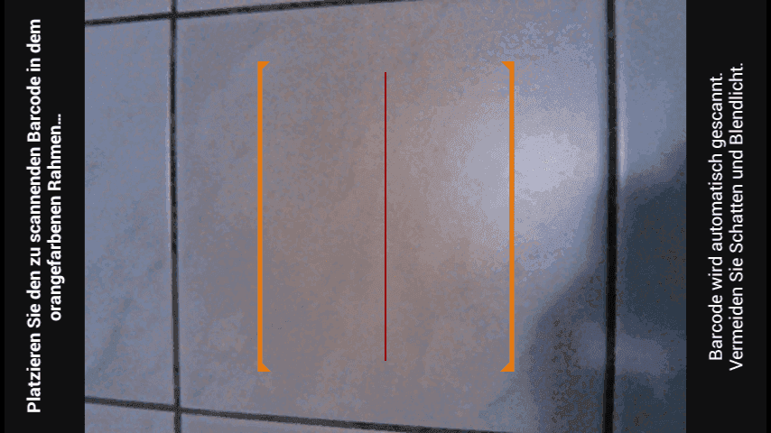

D.h. Barcodescanner, Camscanner jnd Co laufen ohne Darstellungsfehler im Display? Könntest du das für mich testen?
...using tapatalk on my huawei honor smartphone

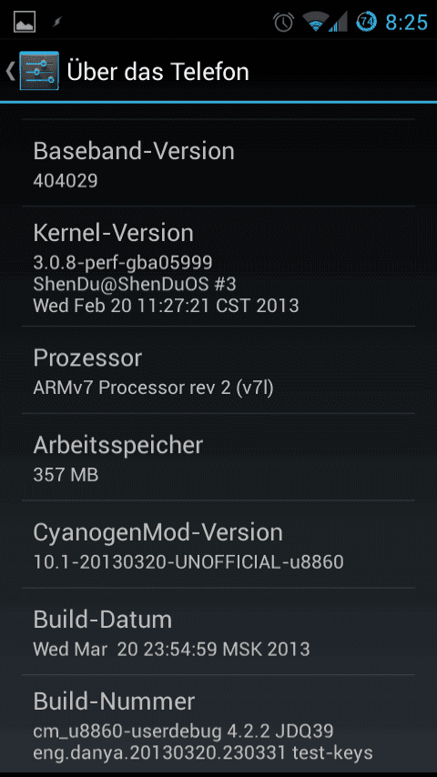

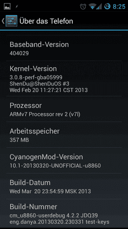

Barcode Scanner, und die Scanner von Amazon und airdroid funktionieren ohne die fehlerhafte Anzeige. Kann auch gleich noch einen Screenshot hochladen (funktioniert mit der Android-Hilfe app irgendwie nicht, sagt ich muss dafür eingeloggt sein... bin ich doch!). Bei den älteren Versionen sah das bei mir aus wie auf dem Bild ein paar Posts weiter oben von dir det-happy.
Gesendet von meinem U8860 mit der Android-Hilfe.de App

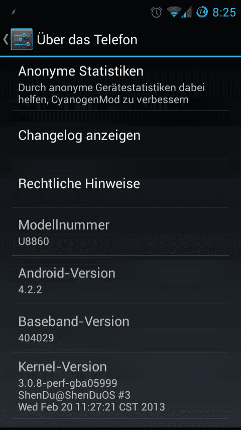

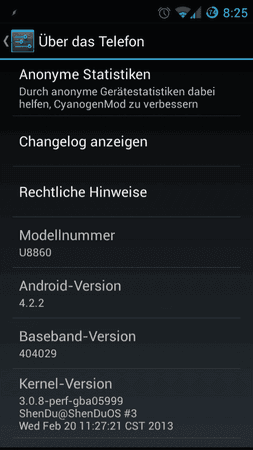

Bezüglich Da_Nya 20032012
Danke fürs Testen vom Barcode Scanner. Hatte ich das richtig im Kopf, das die GAPPS fehlen? Welche Android-Version ist das denn, damit ich die richtigen GAPPS flashe...
Bluetooth kann ich gerade nicht testen (und die Freisprecheinrichtung im Auto schon gar nicht - mangels Auto ;-) )
Es ist Android 4.2.2
GAPPS waren glaube ich dabei, habe aber kein Protokoll geführt und bei dem ganzen hin und her flashen in den letzten Tagen kann das Kurzzeitgedächtnis schonmal aussetzten ;-)

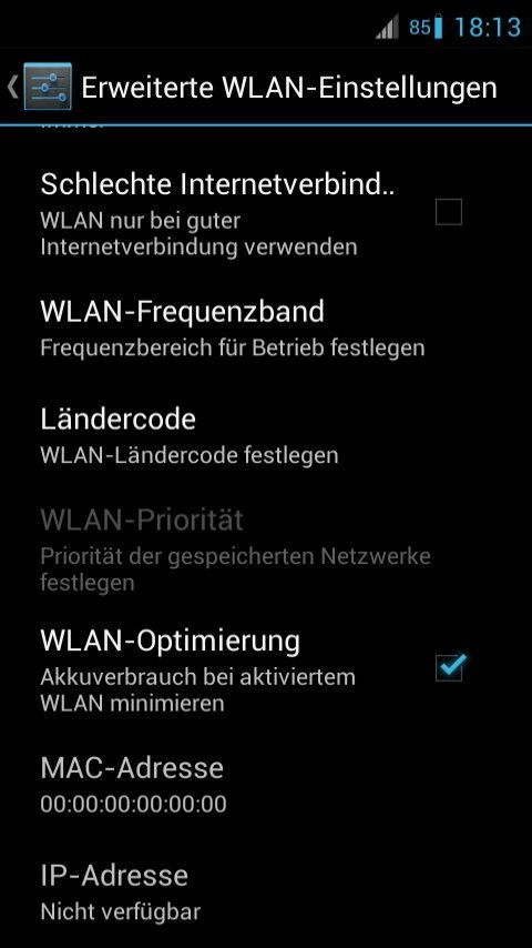

Ich wär schon froh wenn WLAN überhaupt ginge *schnüff*

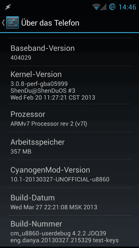

Welchen Kernel hat die?
Ich würd nämlich gerne Smartassv2 weiterbenutzen.
Gruß Alex
Shendu-Kernel
die bekannten Governors (auch SmartassV2) und Scheduler sind vorhanden.

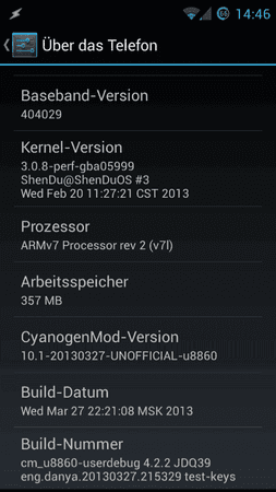

Reaktionen: Alex_R3CONN3R
