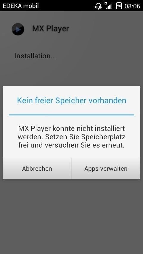

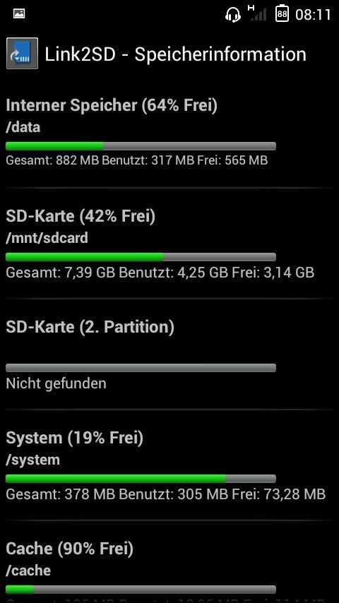

Habt ihr nach dem wöchentlichen Update dasProblem, das bei der nächsten App Inatallation von zu wenig speicher die rede ist
#geschrieben auf meinen Huawei Honor mit Tapatalk 2
Arrrrrrrgh. was mach ich falsch? ich bekomm die Kriese. Cache und Dawlik sind bereits Clean
welche MIUI hast du drauf ?
Die 2.8.5 vom Sonntag. (ICS)Als Update ohne Wipe eingespielt
das vermute ich liegt es daran das zu wenig ram frei ist.deswegen vielleicht die fehlermeldung.
Jetzt gings... ???? Hab die Probleme abwer nach jedem Update...
