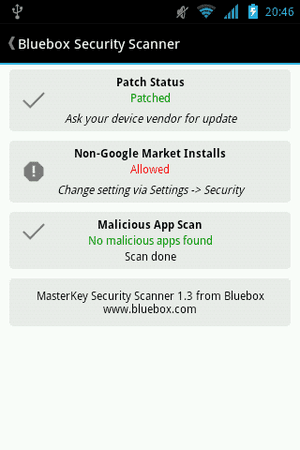

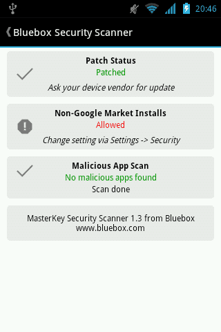

Anleitung für Bug Nr.1: Masterkey-Bug
1) update-cm--19700101-pdroid.zip & restore-cm--19700101.zip auf SD-Karte kopieren
2) ins recovery booten (cwm!) und unter 'install zip from sdcard' die update-cm--19700101-pdroid.zip auswählen und flashen
3) im cwm unter Advanced den dalvik-cache löschen
4) rebooten (dauert etwas länger da der dalvik-cache erst wieder erstellt werden muss)
(Update/Restore.zip beinhalten beide den PDroid-Patch!)
oder per app:
ReKey for Android (root) , PlayStore
Anleitung für Bug Nr.2: Signature-Bug
Wie immer gilt: Alles auf eigene Gefahr!!!
  • update-cm--19700101-pdroid.zip
  • restore-cm--19700101.zip
Reaktionen: wishmaster2, LX+R und Andy

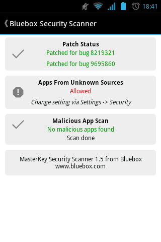

Ich hab mir die aktuelle Bluebox Scanner App nochmal runtergeladen, zu meiner großen Überraschung scheint die core.jar von joaquim beide Bugs (8219321/9695860) zubeheben (siehe unten). ;-)
(Hab aber noch nicht in die Sourcecodes von joaquim geschaut.)
Reaktionen: LX+R

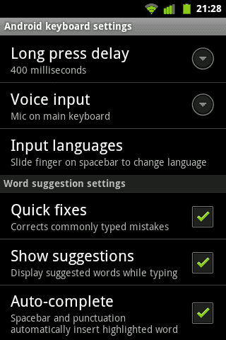

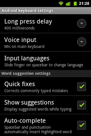

ok. ich dachte, es gibt einen neuen unterstamm, weil es ein paar änderungen gibt, die in den anderen cm 7.2-roms nicht vorhanden sind: u.a. die "quick fixes" in der android-tastatur (siehe anhang).
die rom läuft sehr performant. weiß halt nicht ob das an neuen sources liegt oder an der build.prop.
