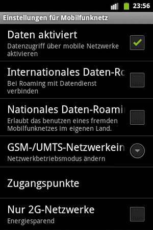

ja einstellungen sind unter mobilfunknetz identisch wie oben.
hab die apn werte nochmals überprüft, alles korrekt.....

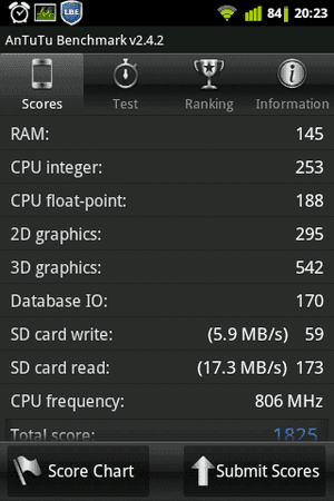

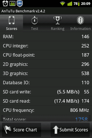

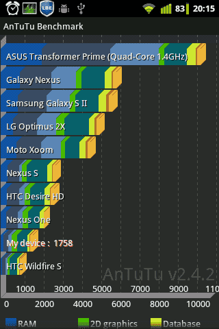

Hi,
bin sehr zufrieden mit der Toasty ^^, hab deswegen mal einen kleinen Benchmark mit Antutu gemacht.
\\Edit1
Das ganze kann man natürlich noch mit Chainfire3D optimieren.
(links ohne "Reduce texture quality", rechts mit)
