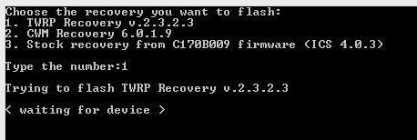

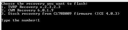

du darfst bei der Auswahl gemäß Bild nur eine von den 3 Auswahlmöglichkeiten installieren. Ich nutze die 1. Auswahl TWRP. Dadurch dass Du alle 3 hintereinander installiert hast, kommst durch die 3. Installation wieder auf die stock recovery. Dieser Recovery ist für deine Absicht nicht nutzbar.
Viel Erfolg

andrupersu schrieb:
Ablauf:
-AOKP for MediaPad Unofficial Nightlies download
-Automated installer of TWRP/CWM/STOCK download
+TWRP auf meinen Rechner(Win8 46bit) entpackt
+AOKP als zipp auf SD Card geschoben
Auf S7(comec V2light)
-Primärspeicher auf inneren umgestellt
-internen Speicher gelöscht
-auf Werkszustand zurückgesetzt
(das habe ich zwischenzeitlich auch einmal mit der Originalsoftware von huawei gemacht)
# nach hochfahren mit PC verbunden (USB) HiSuite war schon installiert
= dann die install_recovery aus dem Auto recovery Ordner gestartet
= Bild siehe unten...alle 1.2.3. Punkte ohne Fehlermeldung abgearbeitet
(das Pad hat dabei reagiert und ist gebootet)
=dann habe ich versucht über das Tablet, Systemaktualisierung (SD- Karte)
die Zipp anzugehen, was mit der Fehlermeldung (Error "The update fol can't be found- Please confirm the update file in your SD card then update again.") nicht funktionierte. Unter Dateimanager konnte ich auf die Card aber zugreifen, nur ging die zipp nicht aufzulösen...
hier irgendwo zuletzt liegt warscheinlich Mein Hund begraben...

@andrupersu, du musst ausschließlich TWRP flashen!

Ja also das ist auch ein Fehler.
Aber wie yazalde oben geschrieben hat, du hast scheinbar TWRP, dann CWM und zuletzt wieder die originale Recovery geflasht. Das ist vollkommen verkehrt!
Du solltest NUR TWRP flashen und in diesesn dann wie ich oben beschrieb booten.
Dort kannst du dann die restlichen Schritte abarbeiten.

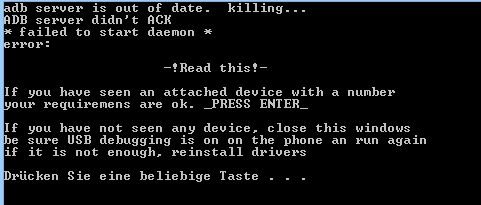

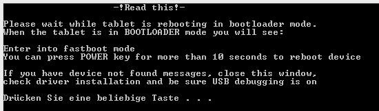

so...ich hänge jetzt bei Bild 4 und nichts passiert....wie lange kann das dauern?:cursing:
Fehler gefunden..."daemon" konnte so nicht starten..geklärt und dann ging es in die Recovery.
