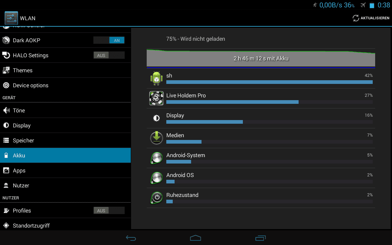

Hallo
Weis jemand was sich hinter den Dienst sh verbirgt?
Der ist für gut 40% Akku Verlust verantwortlich.
Klick ich drauf werden die Einstellungen beendet.
Ich habe 4.2.2 von AOKP
Wäre dankbar für Hilfe.
Die Suche bei Google ergab leider keine Antwort.
Mit meinem Halbwissen sag ich mal, das ist das Linux Shell Kommando, da steckt der Launcher dahinter.
Danke für den Tipp. Hab auf GO Launcher umgestellt aber der Dienst ist immer noch aktiv mit 41% Verbrauch.
Es gab mal einen Bug wo der SH dienst in einer Schleife lief, sollte aber mit den aktuellen update behoben sein. (AOKP und CM10)
Ein Update auf die neueste AOKP Version brachte keine Änderung. Am ROM scheint es also nicht zu liegen.

Hinter sh verbirgt sich die Bluetooth Freigabe wie ich jetzt heraus gefunden habe.
Bluetooth ist ausgeschaltet.
Ich habe die Daten gelöscht, den Cache geleert und das APP beendet.
Ohne Resultat.

Ist eigentlich selbsterklärend:
So habe extra nochmal nachgeschaut, in der neuren CM10 wurde die option "Power Save Mod" aus den DeviceSettings entfernt da einige wohl den SH bug hatten. In der aktuellen AOKP ist diese Option aber noch vorhanden! Aber wahrscheinlich genauso fehlerhaft wie unter CM10 (wie gesagt die beiden haben die selbe Basis, unterscheiden sich eigentlich nur das AOKP paar Einstellungen mehr zulässt).
Also Lösung zu deinem Problem sollte sein:
- Die Option "Power Save Mod" unter DeviceSettings deaktivieren
- MP neustarten
- Akkustats löschen (entweder einfach voll aufladen oder per App)
Danach sollte kein SH Prozess mehr deinen Akku auffressen.
Ich selbst habe AOKP vom 24.09.2013 drauf und keinerlei Probleme ;)
