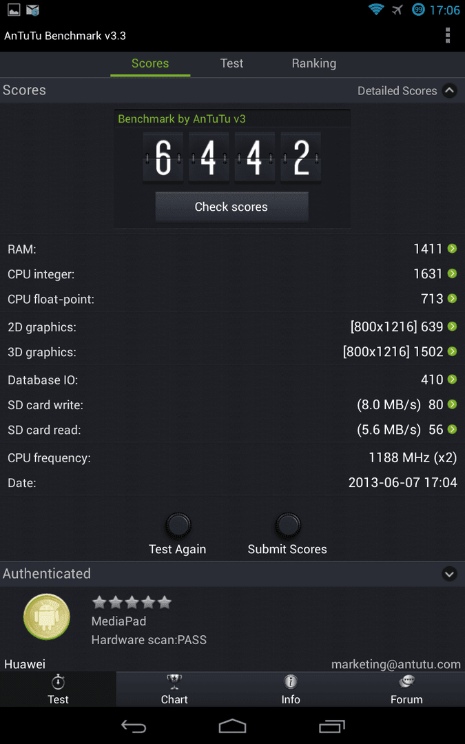

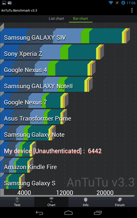

PS2:kann die Benchmarkwerte von 441Excelsior bestätigen, die 15.05 läuft wesentlich schneller als die folgenden, so um 6500 (ohne OC), 04.06 nur so mit 4500, da macht das Kernel von Bigmem den Speck nicht fett.
Bin auch wieder auf die 15.05 Version zurück..., da war Android 4.1 schon mal weiter, kann mich an Werte um 7200 erinnern (das soll kein destruktieves Meckern sein ;))
Hmmm... von welchem "Benchmark" redet Ihr? AnTuTu nehme ich mal an.
Habe das auch mal gerade auf meinem Pad gemacht... non OC/UV natürlich.
Alles gut, würde ich sagen...
