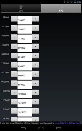

tecklord schrieb:
1. wie undervoltet man denn? (den OC Kernel habe ich drauf)
Bitte in Zukunft besser suchen:
https://www.android-hilfe.de/forum/...ng-und-undervolting-des-mediapads.417264.html
xda-developers - View Single Post - [CM10.1][07.07.2013] CM10.1 for Huawei Mediapad 7" [S7-30Xx] [not for Lite or 10 HD]
Beim Undervolting ist zumindest Vorsicht geboten.
Im Anhang meine Werte (3 x '-' bei 'All'). Das kann aber schon für dein Mediapad zuviel des Guten sein. Also erst 'Save for boot' anklicken, wenn du dir sicher bist, dass es stabil läuft. Ich übernehme KEINERLEI Gewähr.
Reaktionen: tecklord
