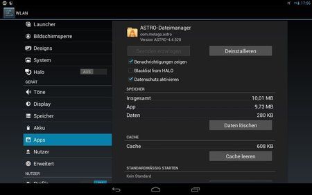

Wo dran kann man sehen welche gapp installiert sind?
Ich bin mir nicht ganz sicher...da ich die letzten 3 Update schon mit den neuen gapp gemacht habe.
Ich meine bei den neuen apps kannst Du den Datenschutz aktivieren.
Das habe ich zumindestens vorher nicht gesehen, das man das machen kann...:cursing:
Reaktionen: neudroide
Bild folgt (Datenschutz aktivieren)
Reaktionen: Listo und neudroide
Ahh dann scheint das mein Problem zu sein. Die gapp`s wollte ich auch installieren. Werde gleich mal den die anderen flashen.

zu Datenschutz . Es könnte eine Funktion von Adroid 4.3 sein, die Apps bestimmte oder alle Rechte entzieht .
Bin nun After Silence seinem Tipp gefolgt und habe die gapps vom 31.03.2013 installiert. Das ging ohne dass das Pad ausging. Den Datenschutz kann ich da auch anhaken. Evtl war das ja mein Problem dass das rom zusammen mit den aktuellen gapps zu gross war und deswegen das Pad ausgegangen ist. Nun ist aber wieder alles gut und das Pad läuft.
