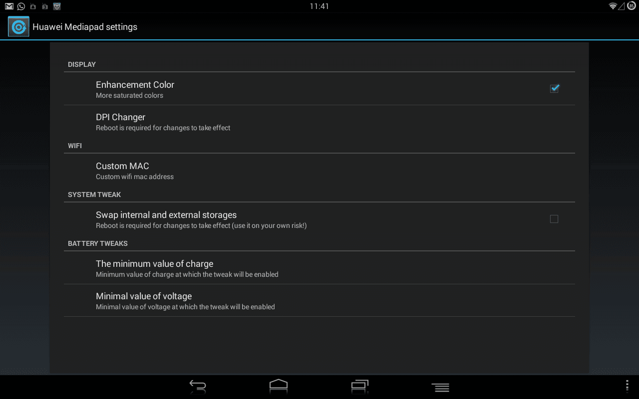

Der Android Tweaker 2 enthält auch einen Battery Tweak. Nicht ausprobiert, weil undokumentiert. Denn entweder es ist homöopathisch(dt. nutzlos) oder es gilt das Grundprinzip der Pharmakologie, keine Wirkung ohne Nebenwirkung.

Ein Tweak der das Absenken der automatischen Abschaltspannung ermöglichen würde, z. B. auf 3,2V würde, wäre was.
Beinhaltet cm11 etwas in der Richtung?
Ja, genau das erledigt der Punkt "Battery Tweaks" in den Settings.
Kurze u. knappe Antwort zu dem Tweak von Oleg:
Hi, Tweak the tablet does not turn off until the minimum voltage can not pass the established threshold
Choosing a minimum charge when switched tweak
And choose the minimum battery voltage after which the plate off
I is 3.3mV, the tablet can be exhausted even before 3.2mV and then it will turn off the controller.
this is for those who have problems with the battery. tweak default disabled
Schwer verständlich was da Oleg schreibt.Ra1n3R, hast du den Tweak schon ausprobiert und mit welchen Werten? Kommt man unter 3,4V? Kannst du was zur Laufzeitverlängerung sagen? Zum tracken der Spannung kann man Battery Dog im Store empfehlen.

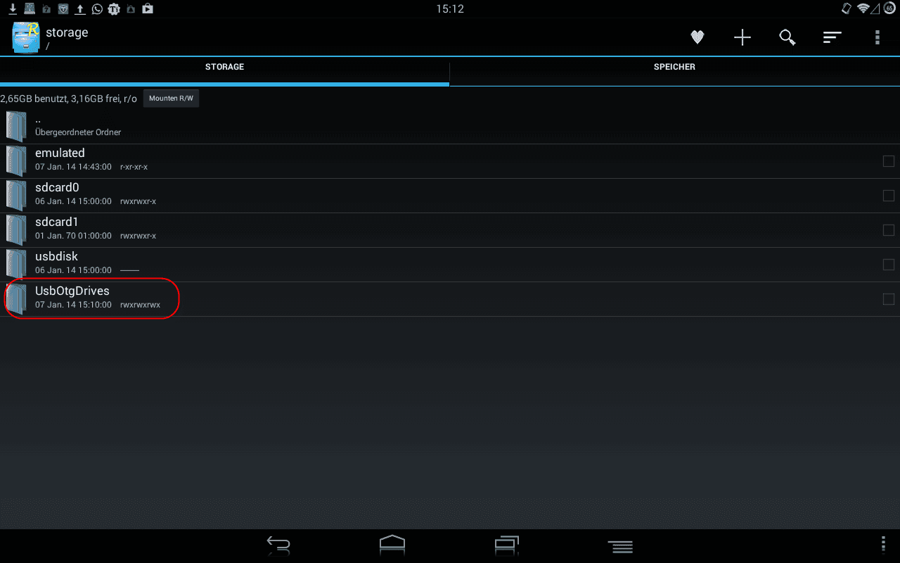

Da wäre noch das Problem mit dem USB OTG . Das ist mir schon sehr wichtig da ich Bilder meiner Kamera über einen Adpater aufs Tablet kopiere um Sie mir da drauf anzuschauen .
Funktioniert OTG bei Euch ?

Was bei mir auch nicht funktionierte , war der Anschluss von USB Speicher auch nicht mit OTG Helper . Der Helper ist gleich wieder abgestürzt .
Das hat bei mir nur sehr umständlich und auch nicht immer funktioniert.
Der OTG Helper schmiert zwar ab, aber unterhalb des von Rainer angegebenen Verzeichnisses (welches übrigens immer da ist!) taucht ein weiteres auf, welches dann den Stick und/oder die Platte enthält. Trennen kann man es dann nicht mehr, aber OTG Helper Dienst scheint das Verzeichnis einfach zu entfernen, wenn man z.Bsp. den Stick wieder abzieht.
