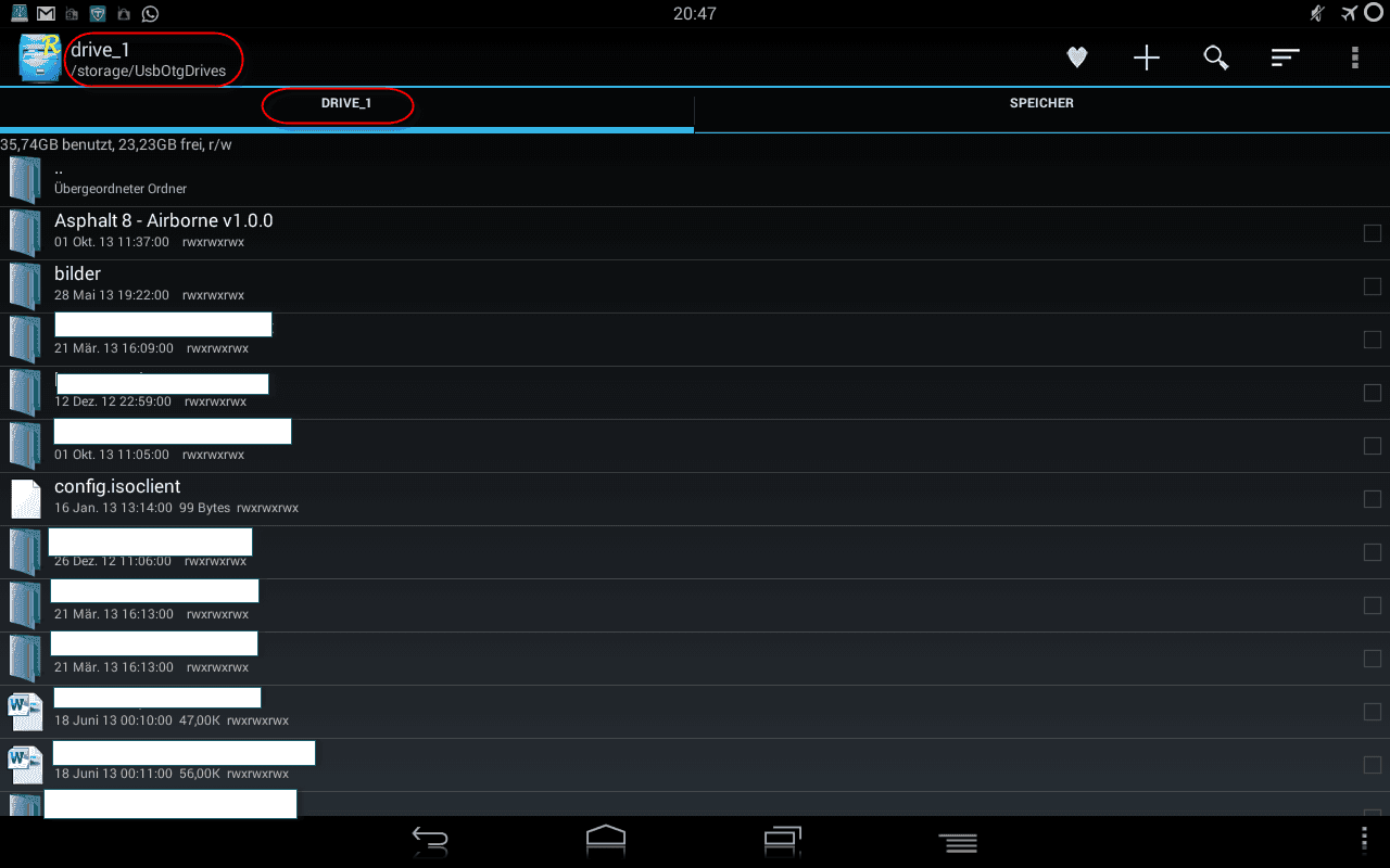

Da ich per PN nochmal zu der OTG Geschichte gefragt wurde, hier nochmal ein Screenshot mit geöffnetem Pfad zur ext. Festplatte. Ich muss da nix einbinden, wenn ich per USB anschließe, hängt der Helper das Laufwerk automatisch ein.
Funktioniert bei mir mit verschiedenen Datenträgern (USB Sticks, Festplatten), im Screen hängt ein USB Sticik dran...

ich hatte die Version nochmal installiert. Bin aber vorher auf TWRP 2.6 gegangen was anscheinend den Wipe besser erledigt. Der Akkuverbrauch war viel besser als vorher aber noch lange nicht so gut wie mit 4.2 von after_silence . Das Problem mit dem OTG hatte ich aber immer noch . Es wurde mit und ohne OTG Helper nichts gemounted auch nicht mit Fat32 oder NTFS . Somit bin ich wieder zurück zu 4.2 .

Beim automatischen einhängen kommt bei mir auch die Meldung "OTG Helper wurde beendet", Stick oder Festplatte wurde aber trotzdem eingehängt. Somit stört mich diese Meldung eher weniger. Schon seltsam, das das bei Dir nicht geht :(

Es wurde leider nichts gemounted also in dem Ordner war nichts drin !!

Neue Version fertig. OTG soll ohne Zusatz funktionieren.

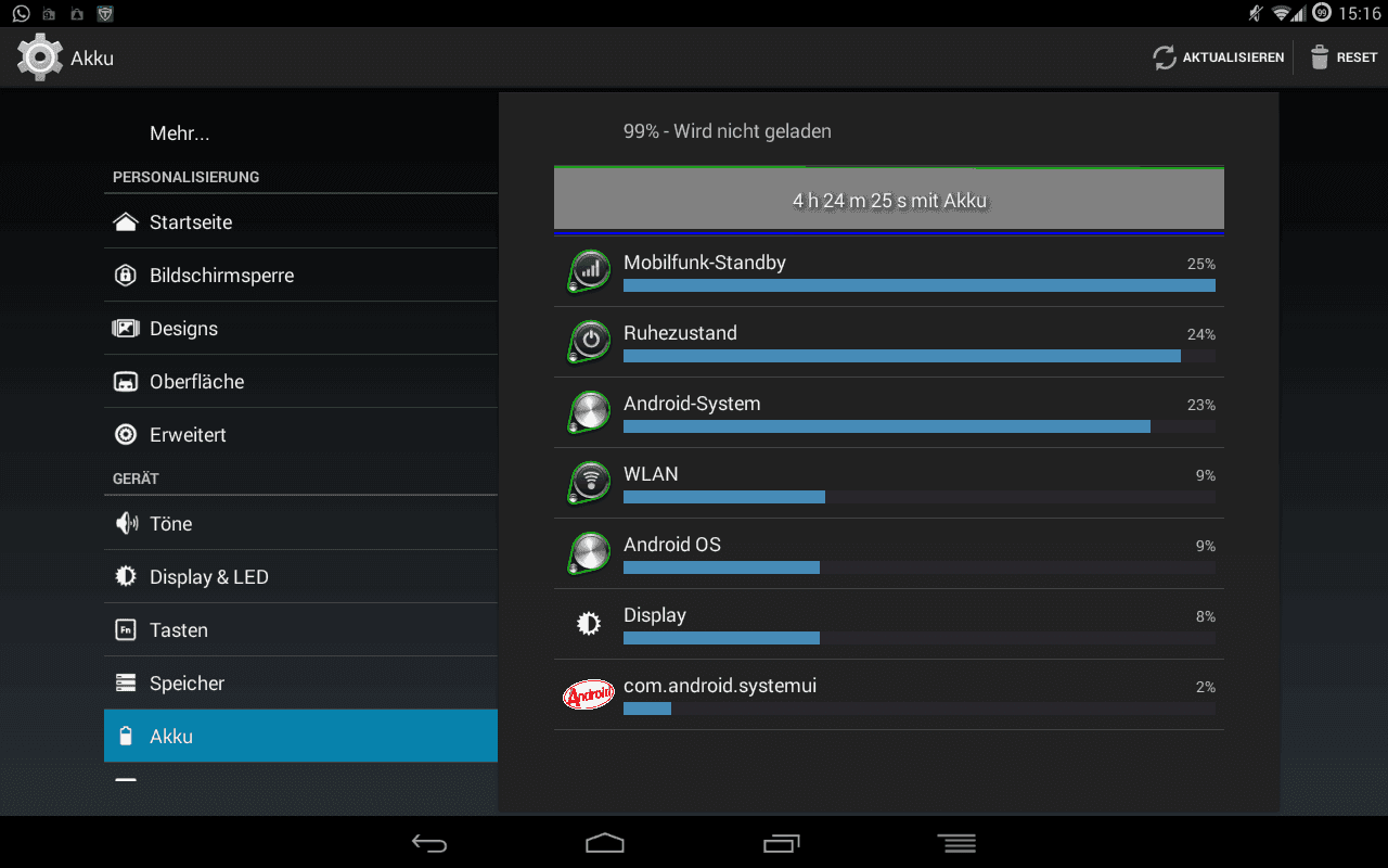

Hmm, das neue Update von heute ist vom Akku bisher die beste Version. 1% nach 4,5h ist nicht soooo schlecht denke ich.
wie sind denn diese Angaben überhaupt zu werten?
- was bedeutet Mobilfunk-Standby 25%
- Ruhezustand 24%
- Android-System 23%
ist das jetzt die Zeit in dem Zustand oder der %-Satz vom Akku, der verbraucht wurde?
Da wären die ersten 3 Positionen ja schon 72%
Dann könnte der Akku ja aber keine 99% mehr haben sondern nur noch 100-72 = 28% (abzüglich der kleineren Verbraucher).
Ich kapier die Anzeige irgendwie nicht.
