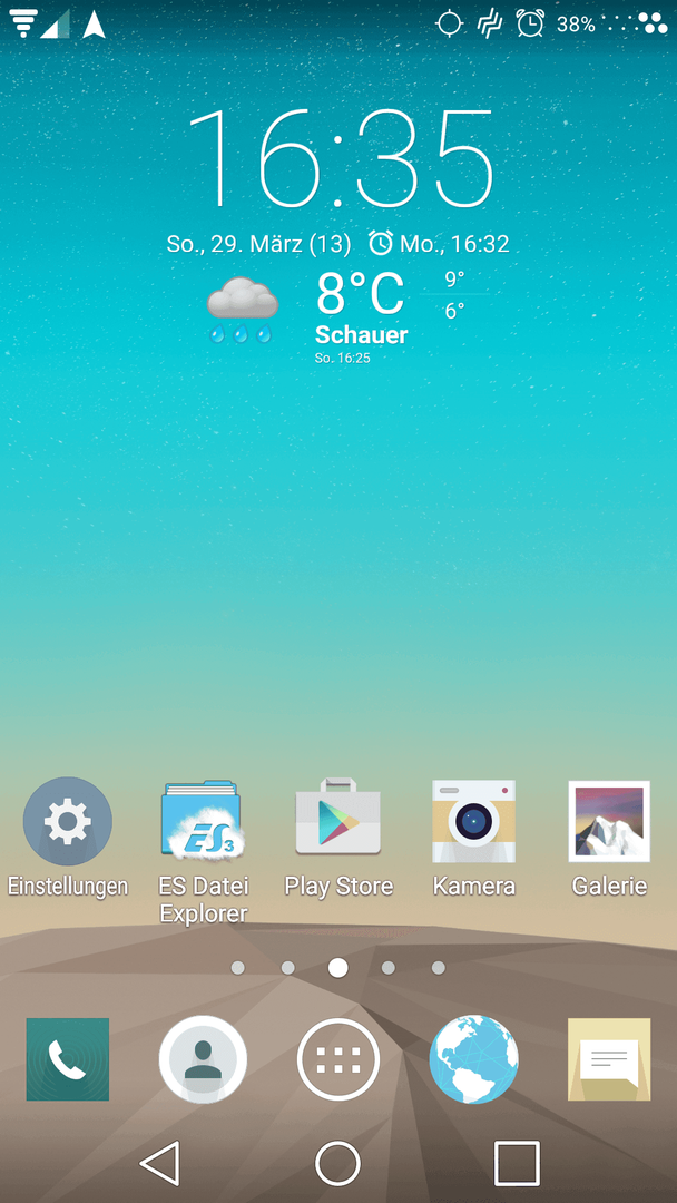

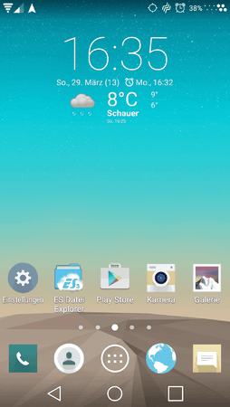

Gibt's aber eine Möglichkeit die Icons zu ändern? Möchte die von Verizon, da die nicht so abgehackt sind. Also da sind die sozusagen richtig schön zusammen und nicht einzelne Teile wie beim normalen Modell. Bei Cloudy ging's immer.

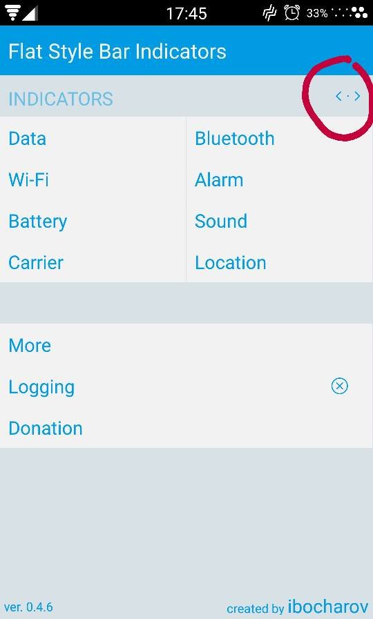

Es gibt eine Möglichkeit die Statusbar Icons nach eigenen Wünschen zu ändern. Mit der App "Flat Style Bar Indicators" für Xposed gehts sehr gut. Habe mir für 1,65€ die Pro gekauft. Dann kannst du zusätzlich zu Data, Wi-Fi, Battery und Carrier auch noch Bluetooth, Alarm, Sound sowie Location
ändern. Desweiteren lässt sich die Position einstellen.

Kann man das ganze nicht Transparent stellen(die Status Bar ist jetz iwie Blau) und wie wähle ich die Position aus?

@Adnan_1909
Danke. Aber was ist mit dem Transparenten?
