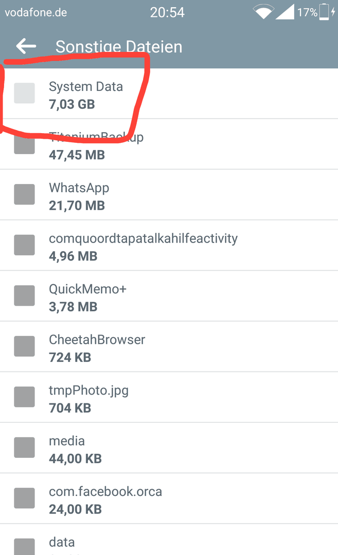

Mal so ne Sache die mir aufgefallen ist:
Unter Diverses sieht man ja die Custom Rom: also wie viel Speicher die eben weg nimmt.
Da steht jetz im ernst !7! GB! Die Rom frisst ja den ganzen Speicher leer. Ist das normal oder hab ich die Falsch installiert. Soweit ich weiss liegt "System" in 25 Partion. Und bei nem Flash wirds ja überschrieben. Oder hab ich da was falsches gelesen. :o.

Wow des schon heftig:sad:
Welche Version hast installiert? Die offizielle von Vodafone? oder den leak?
Normalerweise sollten es ja um 5 GB sein :confused2:
Die von Pleitegeier also die leak. Jetz fällt mir noch auf das ich nix mehr unter download löschen kann
