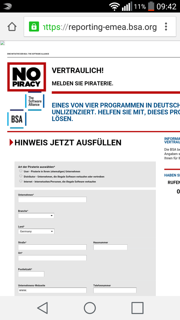

Habe grade eben mein handy komplett neu gemacht und nur die apps aus dem playstore geladen. Danach habe ich bissl in 9gag gesurft und auf einmal hat sich mein chrome geöffnet oO kennt das wer? Ist das echt, phising, scam nen virus? uploadfromtaptalk1428306290905.png

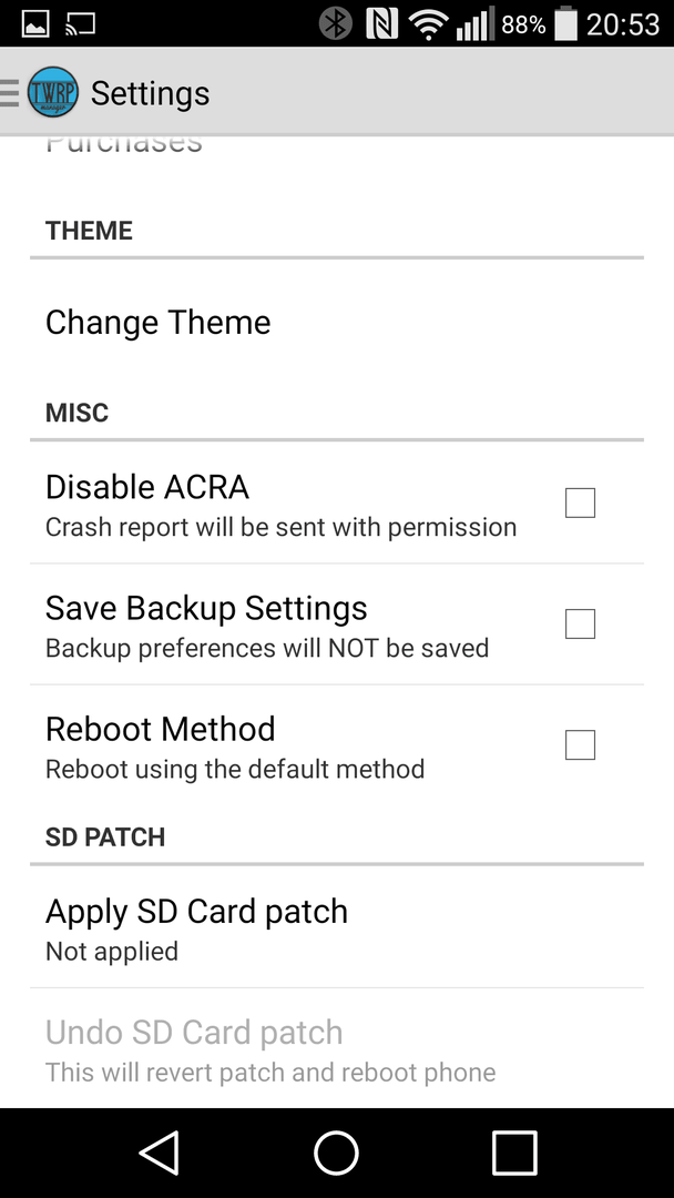

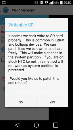

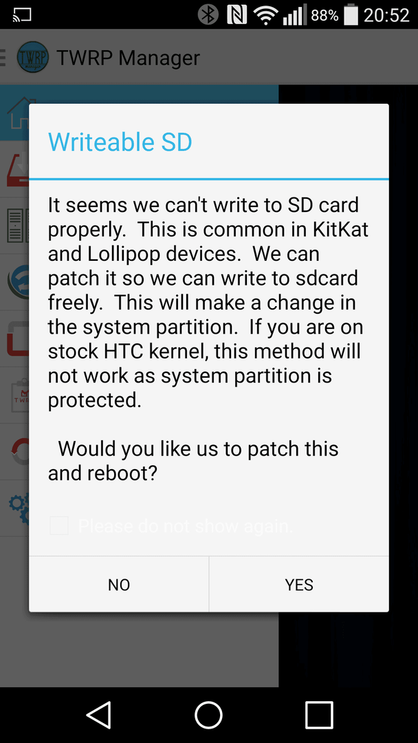

Hi,
hat jemand ne Ahnung warum ich keine Datein löschen kann? Es wird zwar angezeigt das sie weg sind sie sind aber kurz danach wieder da! Oder es steht nur: Vorgang Fehlgeschlagen.
Ich muss den ES Datei EXPLORER benutzen, da der Stock Dateimanager immer abstürzt. Kann mir jemand helfen? Sind nur Datein, keine Apps o.ä.
Vielleicht hast du den SD-Patch in der TWRP App aktiviert (kann man da auch rückgänig machen).

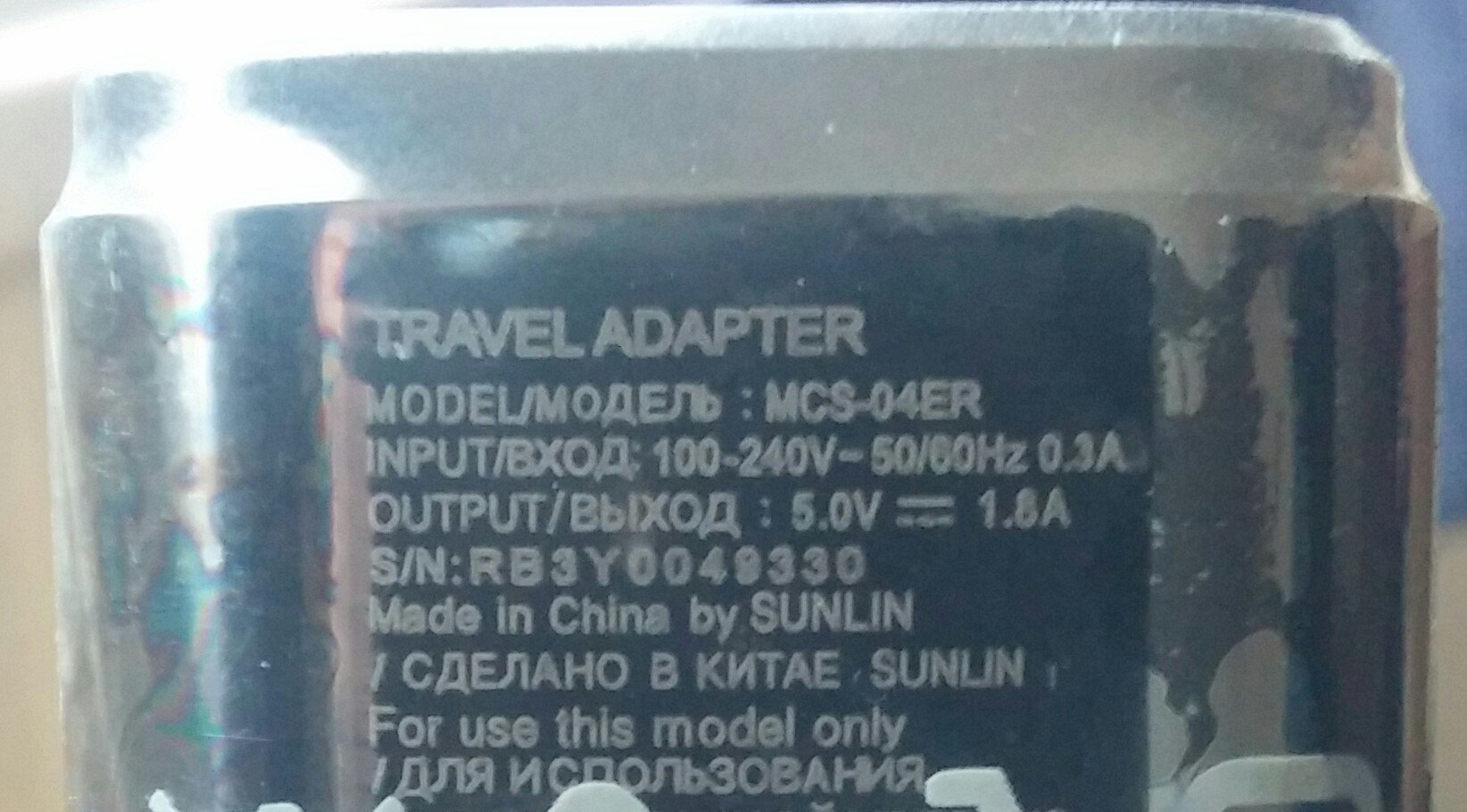

So Bug Nr. 1 und dabei auch noch ein Riesenbug, mit 1000mA verdoppelt sich unsere Ladezeit. :mad:
Sieh mal auf das original Ladegerät da steht 2,1A und mit dem Strom wurde mein G2 auch bisher geladen und war damit ca. in 1h 45min wieder voll. Das ganze dauert jetzt doppelt so lang. Bei Benutzung schafft er es nicht mal mehr aufzuladen, man bedenke nur im Auto mit Navi. Echt zum k.
Wo ist die Ladestärke eigentlich festgelegt? Im Kernel?
@Andrew82 Wie kann ich ihn deaktivieren?
@Pseudofreak Hat geklappt danke! Aber geht das net direkt von handy? :(
Das originale Netzteil hat 1,6 Ampere..
Und damit lädt es auch bei mir.. Auch im Auto keine Probleme bei Navigation mit voller Helligkeit und Musikstreaming :p
Hmm ok hatte das anders in Erinnerung, meins hat 1,8A. Ändert aber nichts daran das es bei mir jetzt über 3,5h läd.

Dann halt 1,8..haste recht..
Würd einfach mal en paar Zyklen abwarten und schauen ob es sich auch bei dir einpendelt..

@ Adnan einfach die TWRP-App aus dem Store ziehen und in den Settings ganz unten gibts die Einstellung. Ist ein Versuch wert, ansonsten vielleicht doch nen großen Wipe inkl. System machen.

Hey, soll ich am besten nen neuen Thread eröffnen bezüglich meiner Frage? Bisher konnte mir keiner helfen... Schade trum, dass ich immer ins TWRP booten muss um was zu löschen...
@fenie und adnan JA :D
