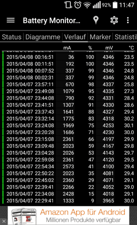

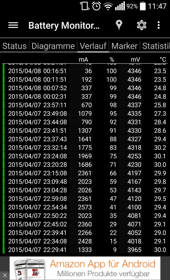

Nachtrag: Ist der dritte Ladevorgang nach Installation.
Ladestrom max 388mA, früher um die 1500mA,Das Ladegerät am anderen Handy alles i.O.
Habe jetzt mal Mailsapp getestet...Hatte sonst immer manuell gesynct deswegen war ich mir jetzt unsicher. Hab Sync auf 5min gestellt. jetzt kamen erste Mails. Sehe ich nur im Sperrbildschirm und trotzdem kommt keine LED!(Bei Whatsapp kann ich sogar die Nachricht lesen, dann wieder sperren und es blinkt trotzdem bis ich sie in Whatsapp direkt gelesen habe!!!) Hast also anscheinend Recht Bricktop!!!
In Einstellungen der Mailapp gibts ja auch keine Einstellung für Farbe oder so...mhhh. PS habe die 30a drauf!
Anbei übrigens ein für mich typischer Ladeverlauf unter 30A>>>
Teils rechnet die App wie man sieht etwas hoch, da auf 5min Monitoring eingestellt. Aber an sich erkennt man gut wie er zum Schluss immer mehr runter regelt. Ist allerdings ein 2.0A Ladegerät von Samsung. Warum er gegen 23:45 kurz runter regelt weiss ich auch nicht. Sync ist aus aber evt war ne App kurz aktiv.
