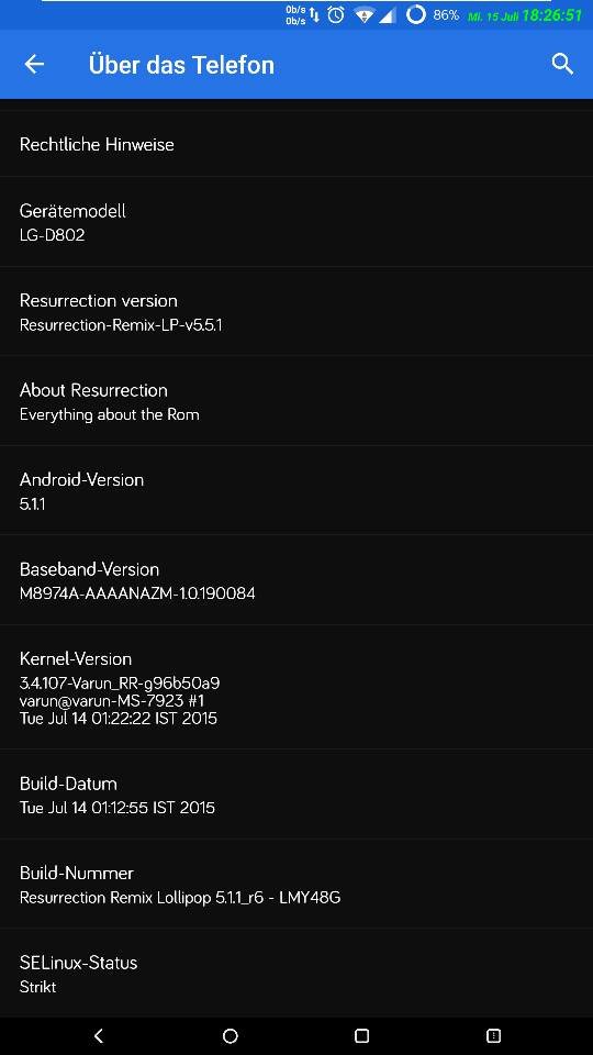

So siehst bei mir momentan aus
Reaktionen: vuP22
@don1st hast Du irgendwelche Probleme mit dem rom oder funktioniert alles?
baseband ist bei Dir eine andere Version als mit dem LP bootstack mitgeliefert. Aber wenn Du keinerlei Probleme hast...
