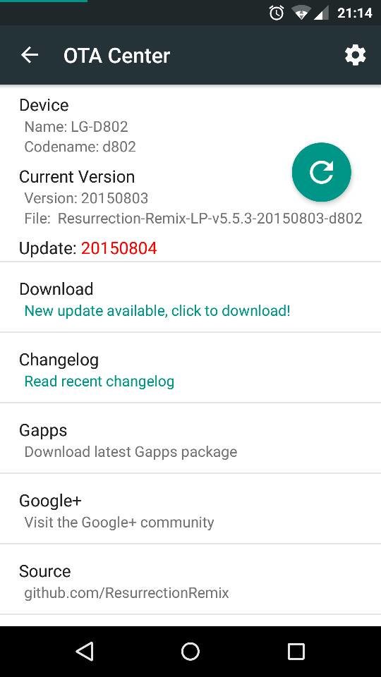

Habe nun von 5.5.3 auf 5.5.4 upgedatet, trotzdem zeigt es noch die 5.5.3 an.
Habe 2x die 5.5.4 geflasht. Cache und Dalvik gewiped.
Ist ein Fehler im Updater, den Du ignorieren kannst. Laut Entwickler ein Problem mit der Zeitzone.
