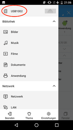

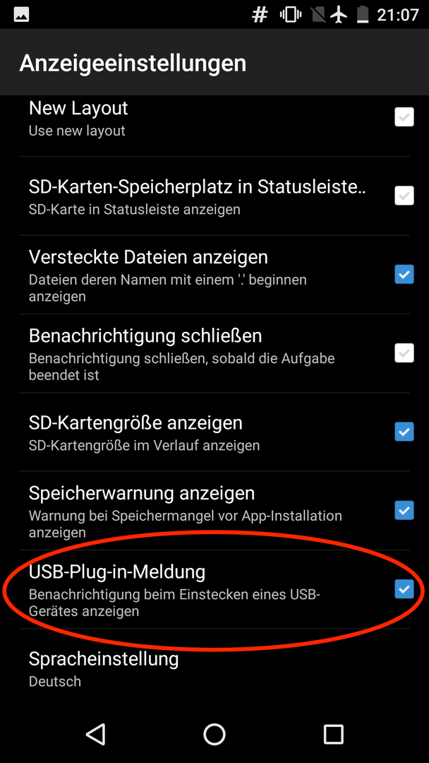

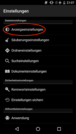

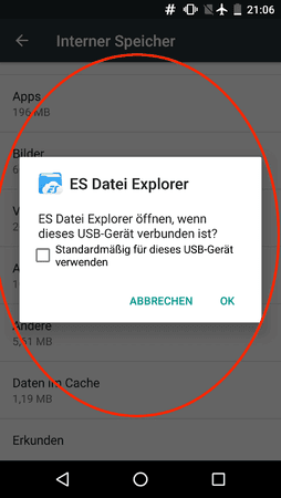

Ich hatte hier ja wegen der OTG Funktion gefragt/gestört, ich hätte da vielleicht für denn ein oder anderen ne Übergangslösung. Einfach nach der Screenshot Beschreibung vorgehen. Bei mir am X 2014, wurde ja überhaupt nix angezeigt, das OTG überhaupt funktioniert, aber so kann ich erstmal damit leben. Vielleicht hilft es ja dem ein oder anderen weiter.
