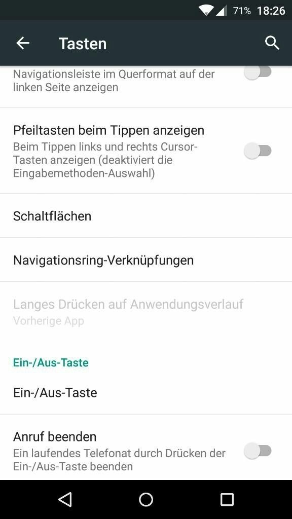

Navigationsring ?
Welche Gapps hast du genommen? Welchen Bootstack? Gibt es etwas was nicht funktioniert wie bei Lollipop?
In den Einstellungen Tasten gibt es die Navigationsring Verknüpfungen. Ich habe den Bootstack von Daniel Stuart und die pico open gapps verwendet.
