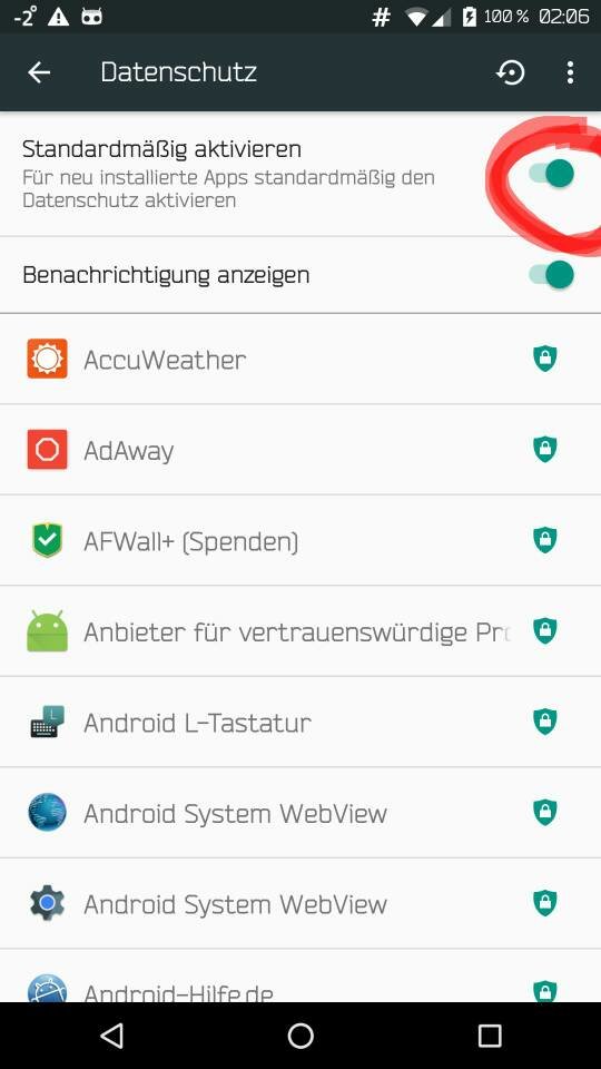

Weis jemand in welchem storage die Datenschutz/AppOps-Settings abgelegt sind?
Theoretisch... wenn man den Datenschutz einmal komplett abschaltet, müsste es frisch und leer sein?
das kann man nicht komplett abschalten.
der einzige bug der mir dort aufgefallen ist ist, das trotz haken bei "standardmäßig bei neuen apps aktivieren" Datenschutz bei neuen apps nicht aktiviert wird.
Sicher doch. Den Lichtschalter kann man auch nur komplett umlegen. Halb ein oder ausschalten geht nicht :)
Die Frage ist nur warum die Werte unter Appdetails und Datenschutz unterschiedlich sind. Erinnert mich irgendwie an KK, wo es mehrere AppOps gab.
mratix schrieb:
Sicher doch. Den Lichtschalter kann man auch nur komplett umlegen. Halb ein oder ausschalten geht nicht :).
wo kann man es komplett deaktivieren ?

Na einfach den Schalter umlegen. Datenschutz deaktivieren.

Den Lichtschalter hier umlegen.

das deaktiviert es ja nur für neu installierte apps und nicht generell auch für die schon installierten apps wo es aktiv ist

Leg einfach den Schalter um. In der Liste deaktiviert sich alles. Anschließend aktivierst es nochmal, unten bleibt es deaktiviert :lol:
bei mir deaktiviert sich dadurch nichts mit der nighty von 30.1. :)
