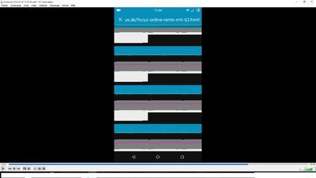

Des weiteren hätte ich gerne eine Gegenprobe der Community zum stock Browser unter CM:
Wenn ich aus einer App einen Link anklicke, öffnen mit...Browser.....und dann über < zurück gehe habe ich jedes mal kurz einen Screen wie von ner gegrillten Desktop Grafikkarte.
Sieht nach ner verzogenen Kopfzeile aus auf drei Höhen, oben - mittig- schwarz vom Screen und dazwischen schwarz.
Das geht NICHT wenn man im Browser zurück geht, da passt alles, man muss schon per < ganz raus, also eben über Umwege aus ner dritten Anwendung nen Link geöffnet und dann per < zurück in die (News) App, Focus Online bei mir in dem Fall.
Oder zur Verifizierung/Login aus ner App und dann zurück zur App......hat das noch jemand?
Hardwaredefekt schließe ich mal zu 101 Prozent aus.)
Kann ich bestätigen,habe ich auch.
Nee, war nicht böse gemeint, bringt aber doch auch nix.)
Damit auch andere mal direkt wissen was mit dem Bug gemeint war, kurzes Video, bei 0:26 rum sieht man es, für nen Screenshot ist die Zeit zu kurz bzw das Delay beim Auslösen zu groß gewesen.
Da die Seite kein Videoformat akzeptiert? musste ich es leider zippen.)
Edit: 7 Zip will die Seite auch nicht, Sicherheitsfehler?
Also Screenshot aus dem Screenvideo:
Man muss wie gesagt außerhalb des Browsers einem Link folgen und dann im Browser per < links unten zurück zur Quelle, dann kommt das.
So ganz nooblike mal: Kann der Vorgang die Hardware belasten oder tut er das gar schon oder ist das reine Kosmetik?)
